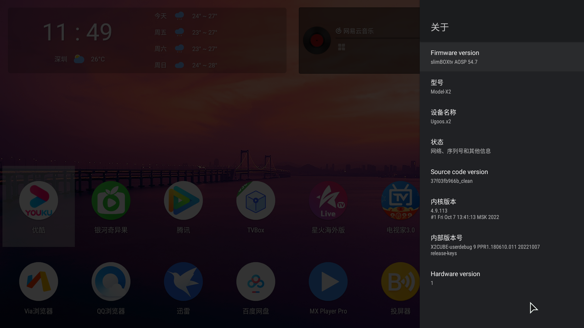

相信很多机友遇到改遥控码后只能关机不能开机的问题,本人无意间发现某系统提供了解决方案,截图如下:

主要是这个功能可以移植的话,就可以全功能匹配任何非原厂遥控器,比较方便。

一般在system/etc或者system/vendor/etc,但这种改法只能实现关机,不能开机。

这个功能可以自定义红外开机遥控码,就看看有没有相关能力的机友做移植。 ...
移植这个还得改内核,话说好几年前就看见某设备可以在sd卡上建个文件,把自定义遥控码粘贴进去,这样以后开机就能使用自定义遥控了,然后也可以关机后再开机。人家还是免root添加自定义遥控。
本来开机的遥控码就在内核中,自己能用源码编译内核的话,改开机的遥控码,添加特殊按键应该不难。其实有时候运气好,遥控器上某个按键码刚好和开机码对上,那个按键也可以开机
