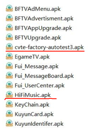

2、根据这个链接的操作,精简了系统     https://www.znds.com/tv-1168960-1-1.html我精简了以下apk(划线的没有,因为系统里没有) 暴风TV 40X用adb方式改开机桌面
