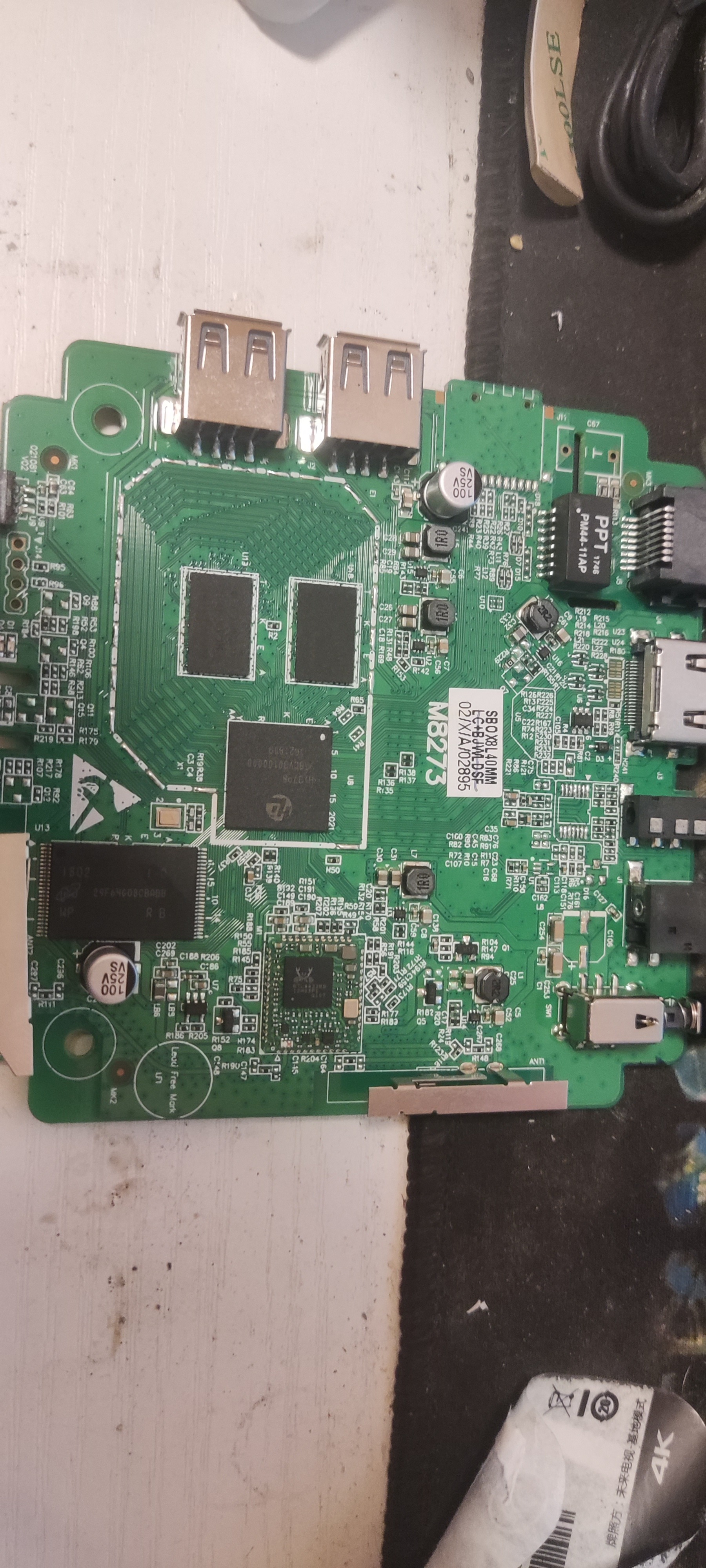

魔百盒CM201-2刷错包了。 跪求短接点救砖
查看数: 57501 | 评论数: 10 | 收藏 1
发布时间: 2023-3-21 08:39
本帖最后由 qw568611 于 2023-3-21 08:52 编辑 如图。盒子是魔百盒CM201-2  因为刷错包了一直卡在开机界面 中国制造   CMIIT ID:2017AP7480 牌照方是未来电视-基地模式。 感谢大佬 ...

海兔烧分区吧,这个最便捷

盒子没坏,你刷错固件,就是这个文件错了(fastboot),你用HITOO工具,重刷FASTBOOT,就可以了

对啊。找不到烧录包。  恼火。

现在跑马显示是这样的, 这个盒子还能怎么救啊。 求大佬帮帮忙

我短接刷过几次都没事

我把这个罩子打开以后短接以后直接灯都不亮了。 以前还卡开机屏,现在直接就无显示了。也不知道是哪里搞错了
李亚雄| 来自湖南 发表于 2023-3-21 12:29
朝歌强刷短接C77
