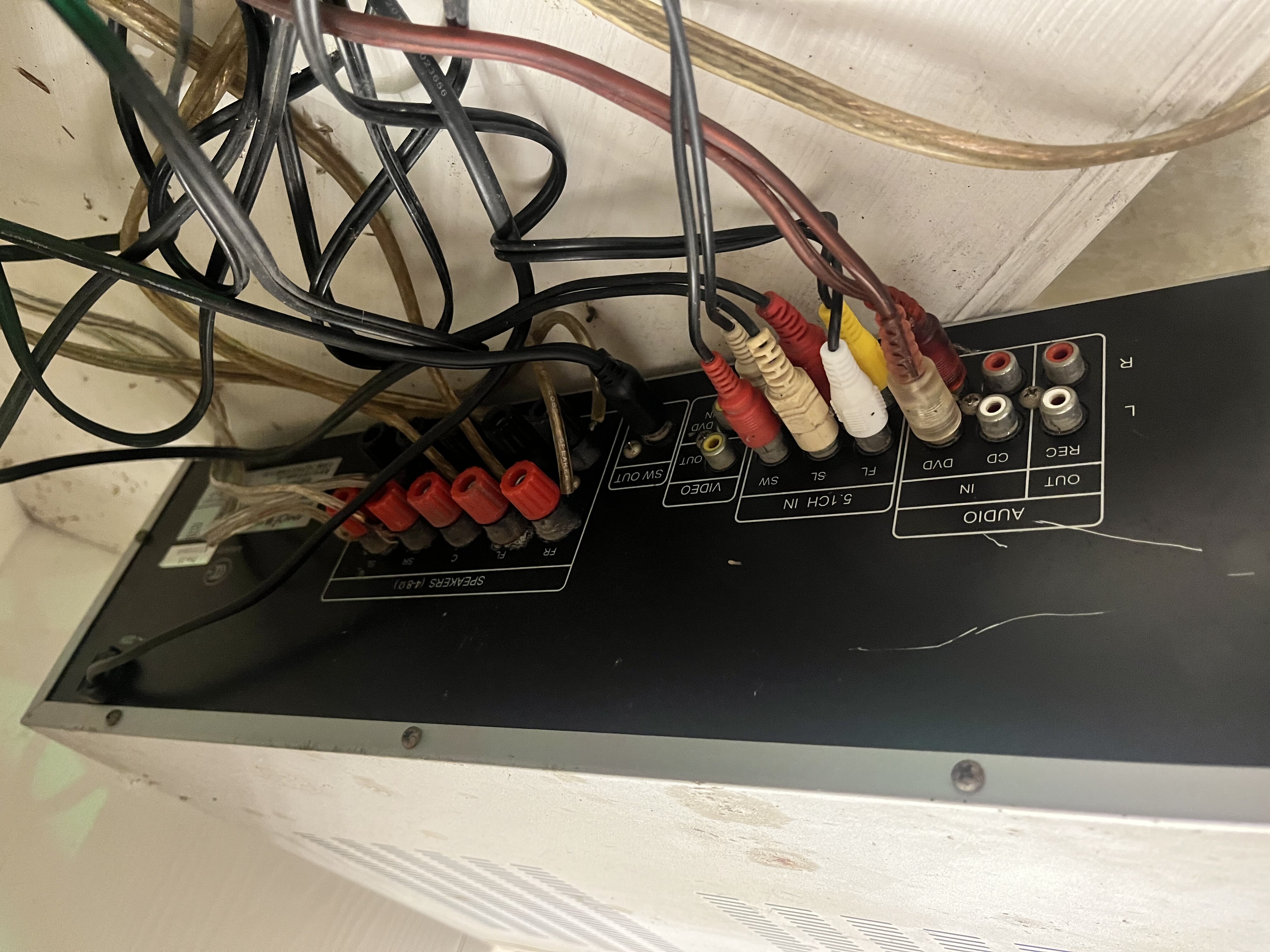

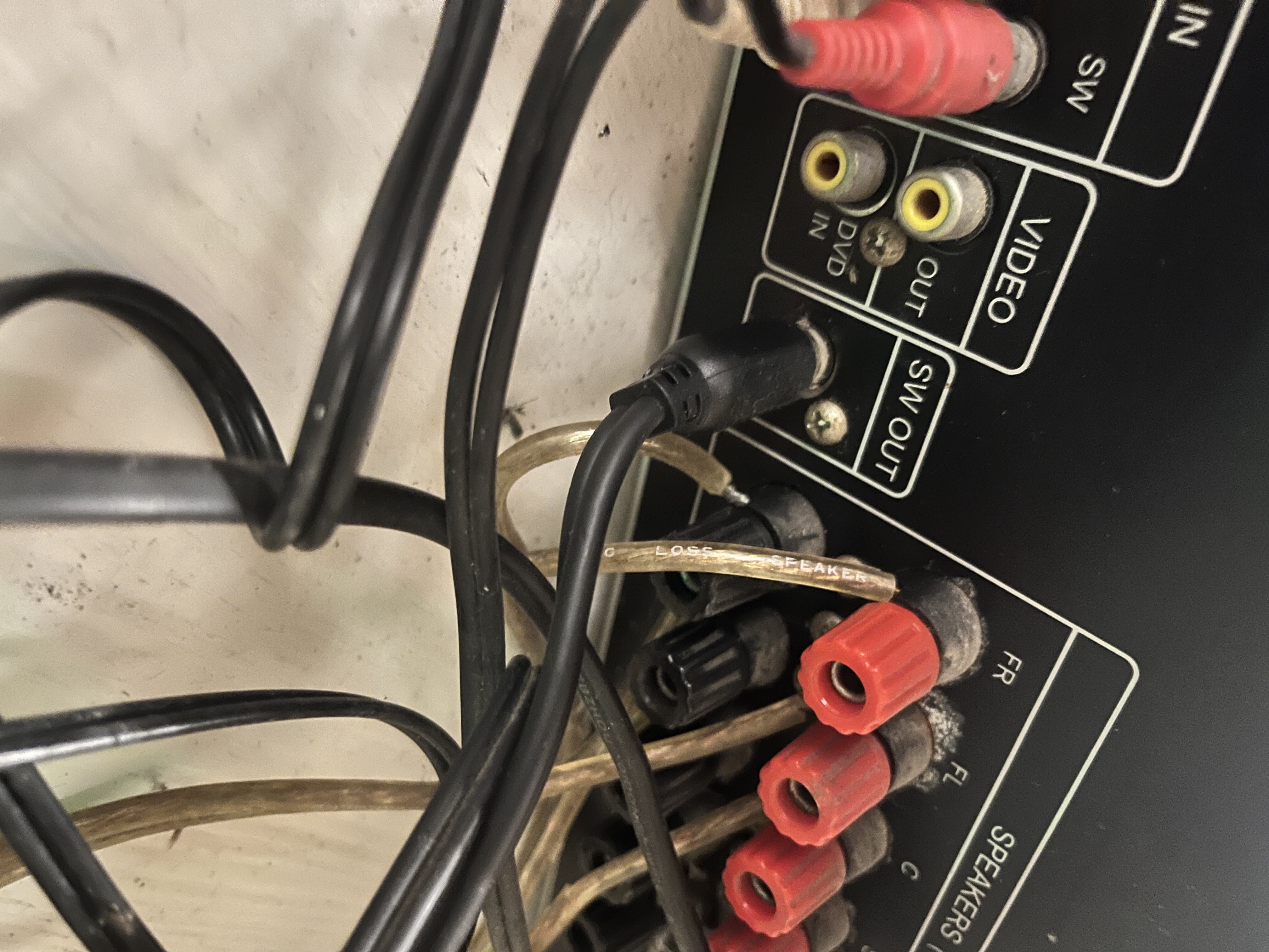

盒子有2个看参数都是 S905 X4的 一个是ugoos x4 cube一个是vontar x4   音响有一套5.1的+老功放+一个5.1解码转换器 用了cube x4安装了kodi直通无法杜比声音,只有ac3-5.1 的可以,其他任何格式都不出声 用 ...
