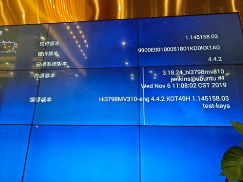

本帖最后由 智能小柠檬 于 2023-2-21 10:14 编辑 开始可以进开发者模式,上传后重启后就打不开开发者模式了,请问一下这样子要怎么刷呢?最新的固件哪位可以分享一下, ...

今天又发现一个新技能来分享一下,不用折机了,这个办法太好了,
盒子按5下版本信息打不开ADB,解决办法
1.盒子断电开机快速按遥控器左键,选择《系统应急恢复》,盒子会自动重新启动 (如果快速按遥控器左键进不了《系统应急恢复》,先进设置恢复出厂在试一下)
2.然后进设置-版本信息-按5下-打开ADB模式,下一步遥控器按#600498#打开远程调试
3.解压烽火 HG680-KA免拆固件步骤2.rar到电脑桌面,运行目录里的双击执行,按要求输入盒子ip地址,
执行完会重启盒子。
4.拷贝update.zip到u盘根目录,u盘最好fat32格式,8g-32GU盘都可以。u盘插入盒子。(刷机固件论坛里好多用自己喜欢的,我用的是这个,烽火HG680KA(3798mv300,3798mv310芯)免拆机-强刷固件(可救砖)https://www.znds.com/tv-1219827-1-1.html)
5.然后进入设置里的系统升级刷入固件,刷完后会自动重启。
然后就是进到桌面了,简洁,哈哈,爽,今天一口气刷了3台

emsmot| 来自江西 发表于 2023-3-10 10:09
刷好了,我用的C49方法刷机方法:
1、将bootargs.bin、fastboot.bin、recovery.img、update.zip四个文件复制放入U盘中;
2、拆开盒子,找到C49、C50、C102三个电阻的任意一个电阻两端,短接强刷即可;
3、免拆卡刷方式,只限于原版基础上实现,通过遥控设置进入设置软件版本界面,然后按遥控确定键3-5次看到提示开发者模式的字样后,遥控返回高级设置里,找到ADB开启开关,开启即可;压缩里提供了免拆工具和
emsmot| 来自江西 发表于 2023-2-21 10:30
放空空 发表于 2023-2-21 10:14
可以看看这个:https://www.znds.com/tv-1209777-1-1.html
我用的就是这个教程,开始上了了没接U盘,重启后就没adb模式了,我的U盘是16G的是不大了,不能刷
