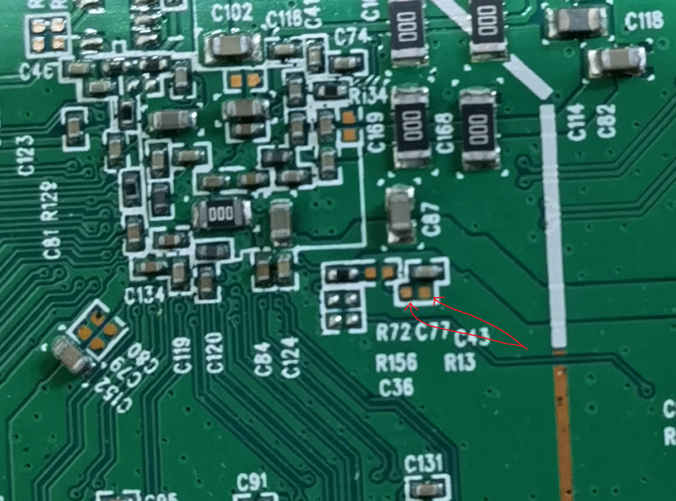

M301H数码SM代工怎么短接进入强刷模式?短接C77在哪儿
查看数: 60015 | 评论数: 3 | 收藏 0
发布时间: 2023-2-18 14:58
试了几个固件卡刷不行,因为一开始卡刷了这里的固件  魔百盒M301H SM代工不分芯片通刷包无广告精简卡刷包_综合交流大区_ZNDS  但是刷后WIFI蓝牙不能用,所以找了几个固件,想试试再强刷,都说要 ...

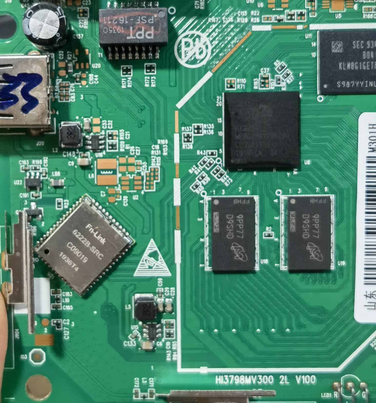

没看明白。你的盒子无线芯片6622B。
山东盒子无线芯片8822CS.
山东卖家发你的包,无线怎么用?
