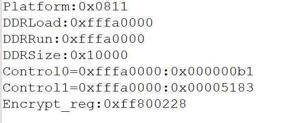

本帖最后由 智能小柠檬 于 2023-2-17 10:44 编辑 中兴B863-3.2M 刷机后,显示容量4G多一点 开心助手检测EMMC容量7800+ 其他的空间哪去了? 解包固件,得到platform.conf,修改后刷机卡1% Platform:0x0811 DDRL ...
