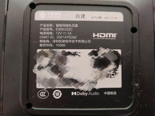

本帖最后由 数码小天才 于 2023-2-14 13:26 编辑 卡刷了S905L3A-B的固件,显示刷新成功但是重启黑屏,线刷也失败,最后拆机发现是S905L3-B、无线芯片是紫光展锐uwe5621ds,求能线刷的固件,谢谢! ...
