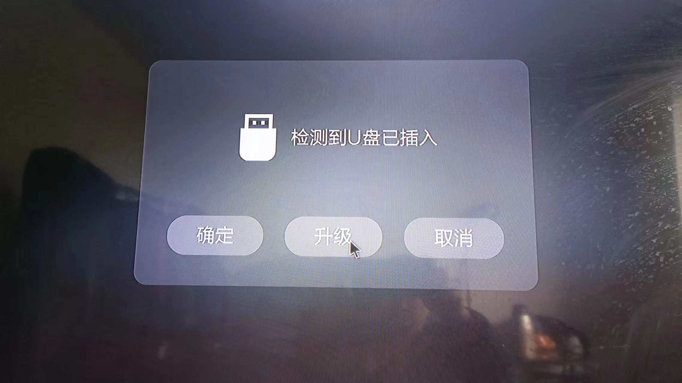

本帖最后由 智能小柠檬 于 2023-2-5 23:05 编辑 创维Q0101,用360root后装了个当贝桌面,设置了自动启动,然后把自带的桌面给删了。结果重启一片灰蒙蒙,没有桌面了。重新下载了官方升级包,插上U盘后,有升级提 ...

zndshero 发表于 2024-1-22 18:11
你的升级文件改名成“update.zip”了吗要改成这个插优盘才提示升级,我这个是q0102,插上有菜单弹出,如 ...

jiahao1025 发表于 2024-1-16 08:49
插u盘没反应啊,这系统。
你的升级文件改名成“update.zip”了吗要改成这个插优盘才提示升级,我这个是q0102,插上有菜单弹出,如果改完了还不弹出菜单,试试你这个盒子有文件管理器吗,没有的话下载应用市场里面的“小白文件管理器”,然后插上u盘,看看文件管理器能不能查看到u盘里面的文件。
楼主从 官方包zip压缩包 里面提取创维桌面apk(貌似压缩包system目录的app目录里里面带launcher那个apk),然后用"开心电视助手"连接盒子,使用里面"应用管理"把压缩包里面的创维桌面apk, 安装创维桌面到盒子试试.
官方网站刷机包下载地址: https://issueassist.skyworthbox.com/resource/344fb243-ea00-4f7b-bb60-33159c0358fb.html
