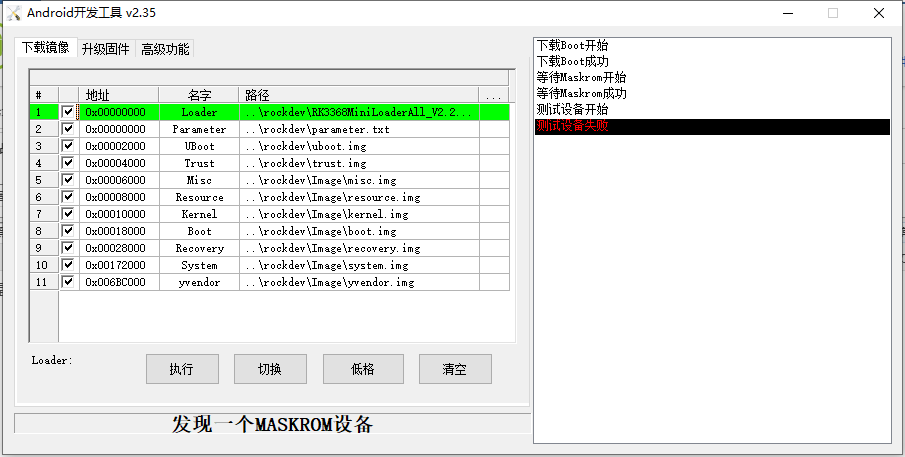

本帖最后由 智能小柠檬 于 2023-1-26 17:22 编辑 我第一次点了擦除,到擦除这步直接失败了  ,在重新点擦除就是上边的测试失败,然后就变成maskrom设备了,不在是loader设备 ...

现在有什么办法在变回loader设备,或者能不能在强刷成原版的重头在来一遍
除非有和你一样的。而且很麻烦。
你这个,大麻烦了。

TXK-1 发表于 2023-1-26 17:35
没事不要擦除。这个是很危险的动作。
就是想刷个简洁点的系统,按着论坛的教程来的,需要擦拭完才能烧录新的固件,现在是开机没画面,擦除就失败,卡在这了

dafsdafwe 发表于 2023-1-26 17:22
是不是刷错固件了
这用的是论坛的原厂固件在擦除,20160907版的在论坛的帖子下的,我也拆机看了是rk3368a的芯片
TXK-1| 来自福建 发表于 2023-1-26 17:35
没事不要擦除。这个是很危险的动作。
是不是刷错固件了
擦除用的原版20160907的镜像,我也拆机看了是rk3368a的芯片,这镜像实在论坛里面下的,https://www.znds.com/tv-614145-1-1.html
dafsdafwe| 来自河北 发表于 2023-1-26 17:22
是不是刷错固件了
