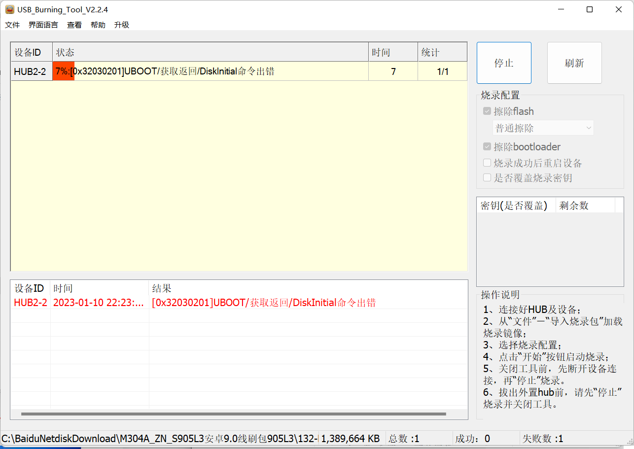

咪咕MV3000刷机出错[0x32030201]UBOOT/获取返回/DiskInitial命令出错

本帖最后由 智能小柠檬 于 2023-1-11 09:23 编辑 换了好多固件和Burn_Tool的版本的,双勾不双勾,短接盒子和直接电路板短接也都试过了,求大神指点: ...

应该是emmc坏了,机器早都卖了

Zlgs| 来自河南 发表于 2023-3-2 20:24
这时候应该是需要插入短接神器了吧
昨晚也遇到
强刷别的固件通过了
卡刷的MGV2000-JL-S905L2可以正常
准备的两个MGV2000-JL-S905L线刷包没通过
最终线刷了MGV2000-K4_ZJ_S905l2成功
没刷机前是MGV2000-U_HN
S905大方向不变,可以忽视代工,你应该准备的固件是
《晶晨S905L3   通刷包》(mgv3001、mgv3000、CM211-1、CM311-1等
晶晨S905L3(B)主控安卓9.0通刷线刷包
fly9sky| 来自陕西 发表于 2023-1-11 09:38
放空空 发表于 2023-1-11 09:30
刷机的话需要把机型和机芯号一一对应才行,楼主是不是刷错了
不会的 换了好多固件了 MGV3000 YS(M) YST代工
