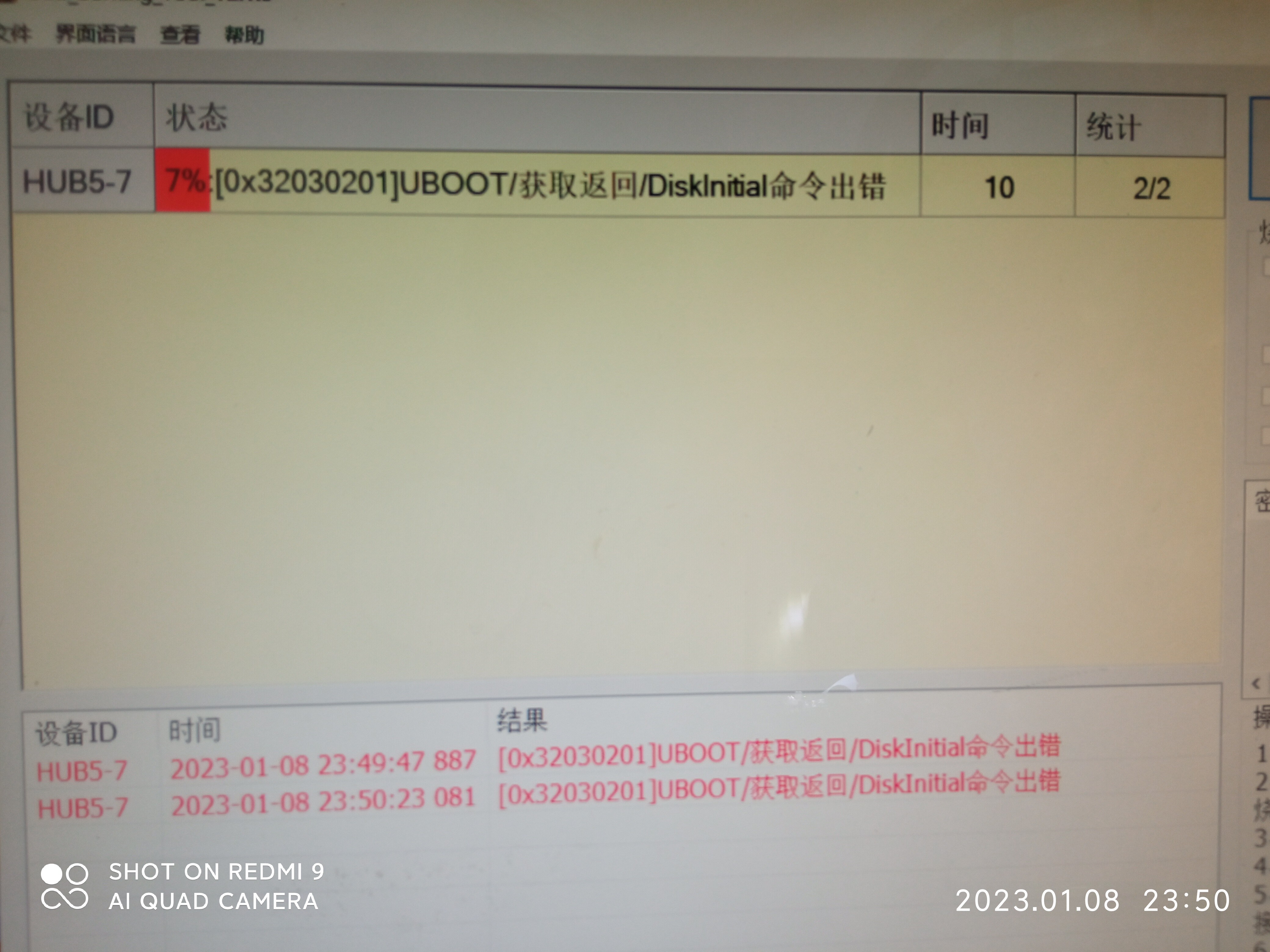

广东电信中兴ZXV10 B860AV1.1-T刷机卡在%7
查看数: 37266 | 评论数: 5 | 收藏 0
发布时间: 2023-1-10 15:18
本帖最后由 tdj815 于 2023-1-11 16:48 编辑 盒子是广东电信4K  1g运行内存,8g储存,芯片是S905M-B,网上有很多都是说卡在这个%7的,盒子是2017年的吧,可以短接c125,和储存芯片的6-7脚都可以刷,有 ...

tdj815| 来自广东 发表于 2023-1-10 23:31
月下桥 发表于 2023-1-10 23:11
免root!中兴网络机顶盒-ZXV10 B860AV1.1-t刷机方法分享https://www.znds.com/tv-1200436-1-1.html ...
我的这个盒子已经进步了系统了也就是砖机了只能靠双红头usb刷机了
