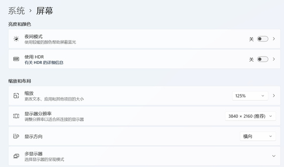

4、分辨率调节建议多试试
我用的3080ti 开启了4K分辨率 120hz 10bit (我看英伟达驱动设置里面可以调节12bit,我调整后也没看出什么差别,就换成10bit了) 然后系统设置里面缩放改成125%,显示分辨率调到3840*2160,文字大小,调节到120%。对于我来说很合适很完美!这几个选项对显示来说很重要,调节的不合适的话,用起来的话 会很不舒服,建议自己多试试看看哪个合适自己!
