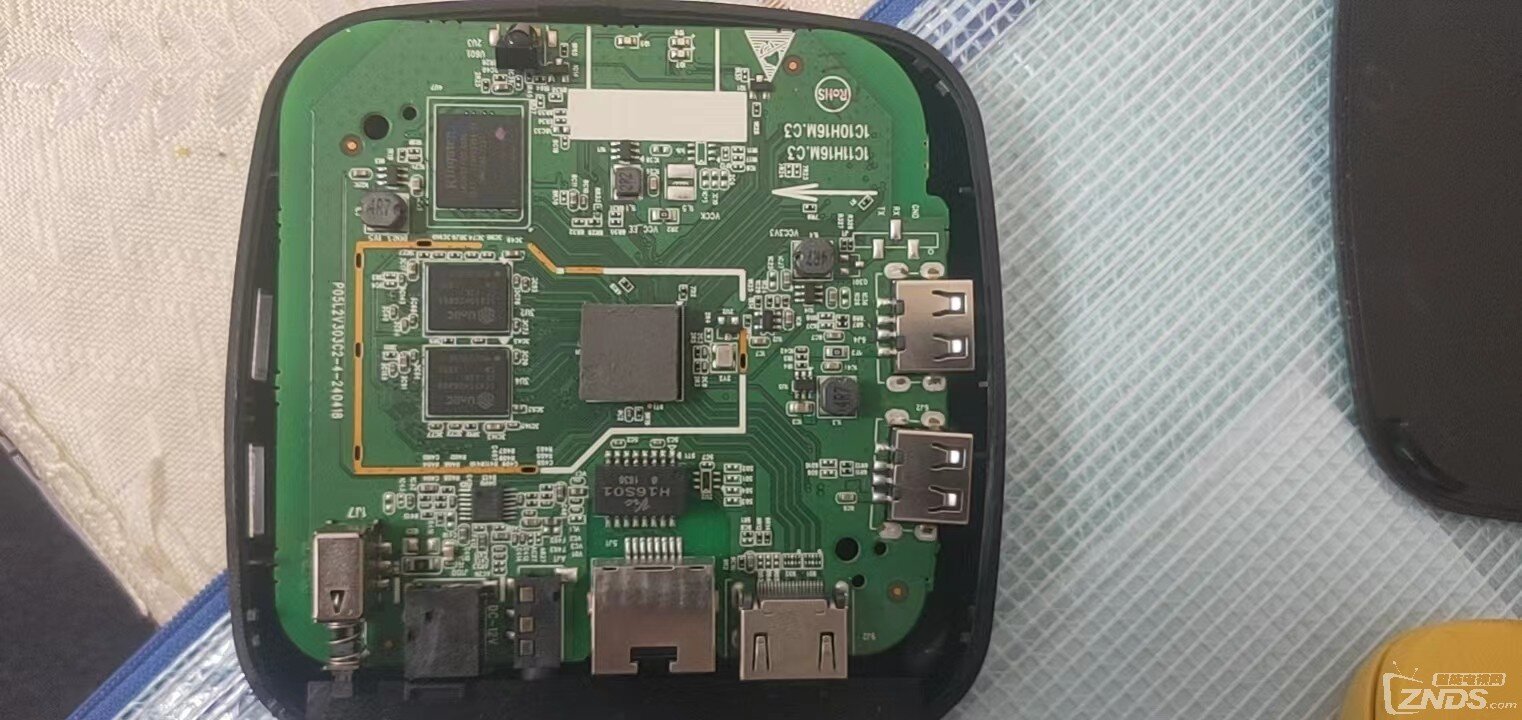

本帖最后由 肖元元 于 2022-11-30 10:58 编辑 一个杂牌盒子,美菲克    S905l的主芯片,在正常工作的情况下升级系统后,就无法使用了。一直卡在smartTV界面。 求大神们给个解决方法,请尽量详细一点, ...

千山流云001| 来自内蒙古 发表于 2022-11-30 12:03
对应盒子的硬件型号找刷机包
kane45| 来自天津 发表于 2022-11-30 11:50
月光※傾城 发表于 2022-11-30 11:33
准备一个FAT32格式单分区8GU盘,注意创维rec比较挑u盘,实测8G得最好。将recovery.img、update.zip、
我看好多视频都是需要短接管脚,这个不需要吗?直接断电重启就可以了是吗?还有你说的那些文件,我在哪找啊,大神。目前不知道这个匹配哪个固件。我也是因为它进不去系统才知道这个可以刷机的
     factory_update_param.aml 三个文件拷贝到根目录, 注意保证文件完整性;
插入机顶盒进行U盘,断电重启,机顶盒自动刷机
