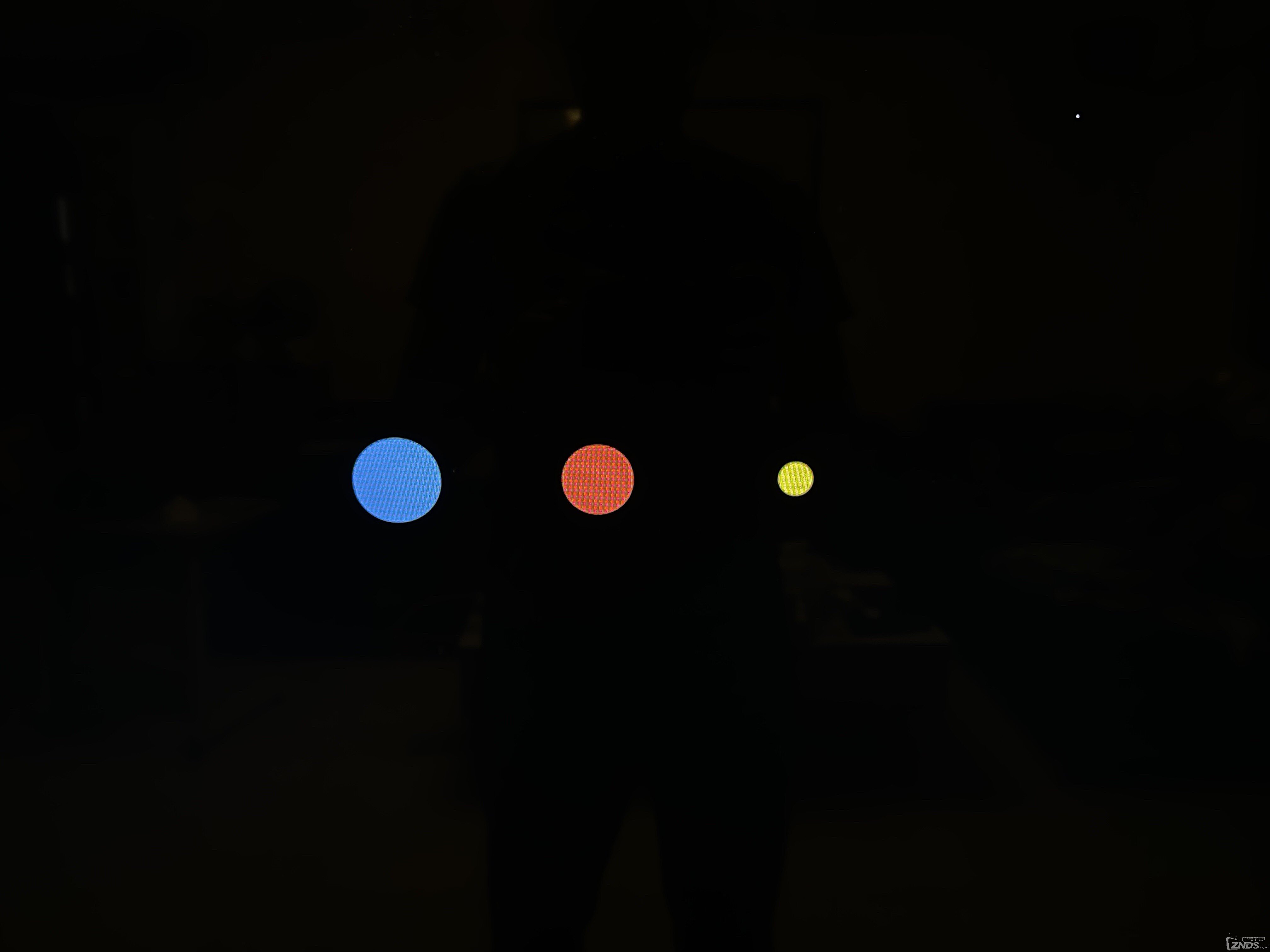

本帖最后由 智能小柠檬 于 2022-11-20 21:25 编辑 家里的KD 55X9000E 开机闪一下SONY的logo,然后黑屏,过5分钟自动重启。 指示灯白色,不闪。 请教各位大佬能修复吗? 尝试下载了官网的ota系统包,扔到U盘里没 ...

blakehan| 来自上海 发表于 2022-11-20 22:08
更新:U盘格成Fat32以后,开机等了15分钟,看到了进安卓的4个圈。
4个圈全部变大以后自动重启。然后又是显示logo,卡15分钟,慢慢出4个圈(20分钟)……
电视问答| 来自山东 发表于 2022-11-20 21:28
主板出问题了,可以联系售后看看,我担心你刷机变砖,索尼电视也不便宜,慎重刷机
eeggffb| 来自广东 发表于 2022-11-20 21:27
你在官网下载的固件,如果要刷机的话,需要确保U盘为FAT32格式的,刷机包命名也是准确的才可以
长腿欧巴丶| 未知 发表于 2022-11-20 21:26
你这个估计是主板问题了,联系售后解决一下?
