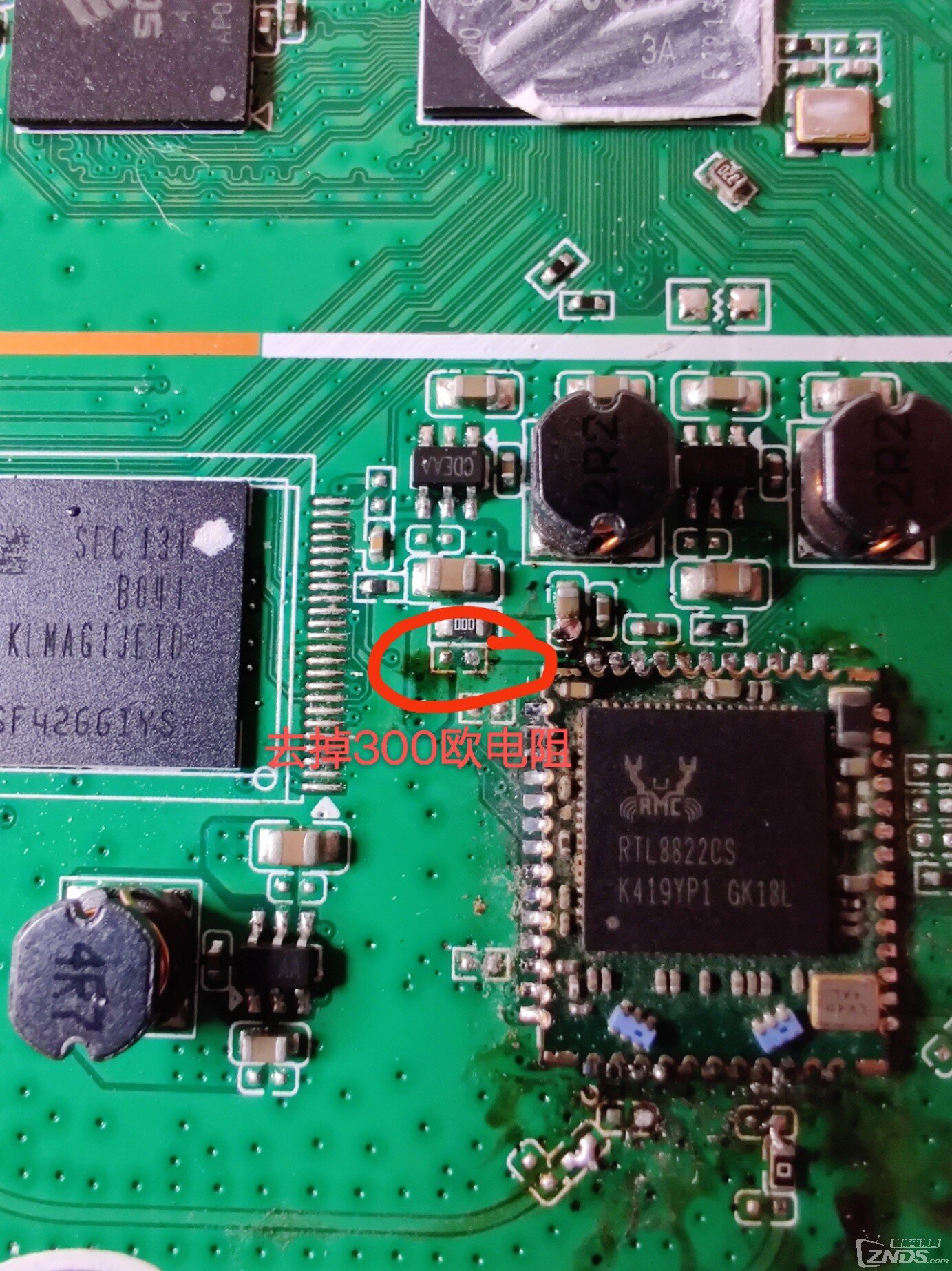

魔百盒m401a替换双频无线wifi模块,8822cs,需要改动电阻点位

本帖最后由 mrafwang 于 2022-11-10 09:09 编辑 网上没有教程,自己摸索了两天,终于成功,拆掉两个电阻,替换一个电阻,还有补齐天线位的4个电阻,cpu上的散热片要拆下来才能看到 ...
qzh0809123| 来自上海 发表于 2025-9-4 16:15
已改成功,谢谢分享!
taoyangui333| 来自安徽 发表于 2025-7-8 11:40
加这个模块要用热风机了吧,一根烙铁应该搞不定
xiajun0801| 来自四川 发表于 2025-7-8 01:23
没有看见补天线位置的电阻地方

355ss| 来自广西 发表于 2024-12-30 15:14
不重刷固件wifi能用吗

mrafwang| 来自广东 发表于 2024-1-1 12:53
我的天线电阻都没加,也能用
mrafwang| 来自广东 发表于 2024-1-1 12:52
xuyunchun 发表于 2023-4-14 07:58
楼主抖音有个改了的,最后一张图和你有区别,不知道有啥不同
这个就是我发的呢
