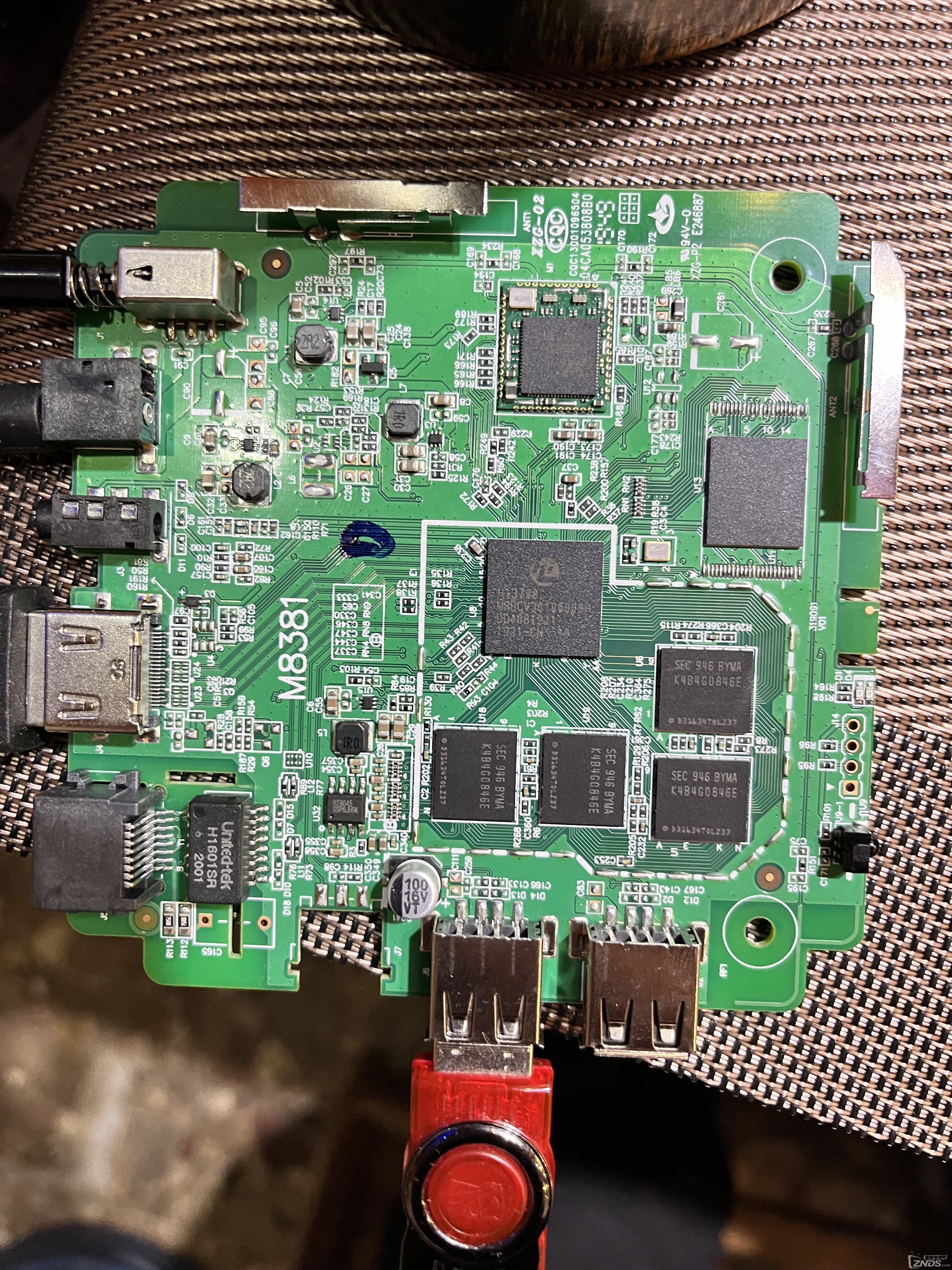

今天中午买了个大圣M8381的ROM包,发现里面是M8291的主板短接图,折腾了半天  都不能强刷 联系相关的QQ,无人回应,  QQ群也不通过,订单也发了,还是没有通过,无语1!!    各 ...

我在这个固件中心下载的大圣M8381的固件,40块钱, 里面的图片是M8291的短接方式,我也试过,无法强刷,

引导文件区分MV300和MV300H,自己对应cpu的具体型号,看看对吗

1.  8G新U盘,按要求格式化的,
2. 按对应主板 花40买的 m8381固件
3.按图片短接的,重复测试N次,都是直接进入桌面了,

无法进入强刷的因素有很多,1必需要8g左右的确保没有做过启动盘的单分区u盘(多次失败尝试更换u盘),2要选对引导文件,3要操作正确

ytwzhy| 来自江苏 发表于 2022-11-8 03:02
短接R37和接地(USB外壳)

强刷需要引导文件和cpu型号匹配才能进入刷机的
