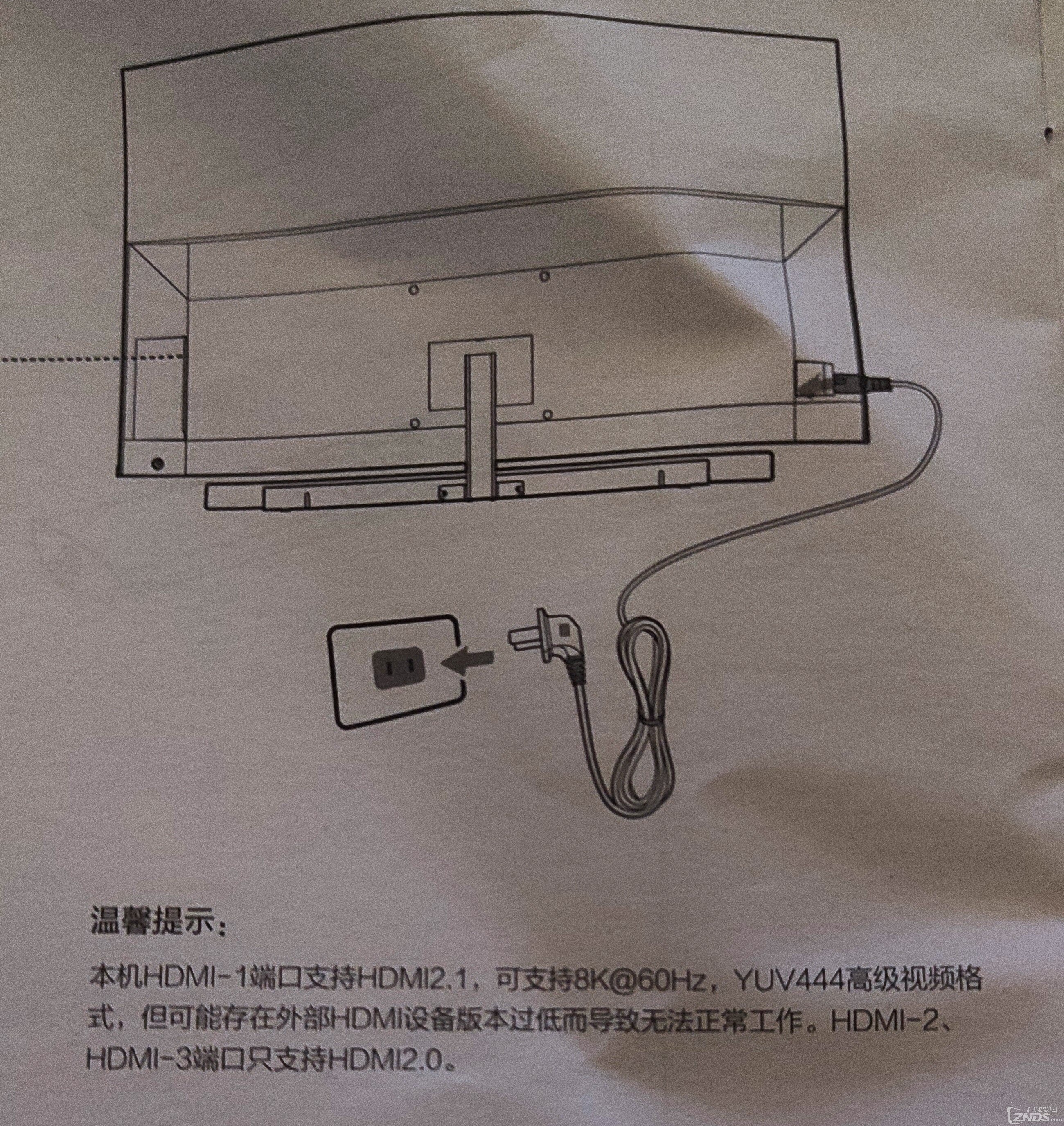

求教 TCL75寸X10 8K电视怎么开启hdmi2.1
查看数: 30378 | 评论数: 5 | 收藏 0
发布时间: 2022-11-6 15:52
本帖最后由 风间火娃 于 2022-11-6 15:52 编辑        近日入手75寸TCL X10 8K电视,说明书说是HDMI1接口支持2.1格式,我用hdmi2.1的线把PC的3090显卡连接到hdmi1 接口,可是 在电视系统设 ...
风间火娃| 来自北京 发表于 2022-11-7 14:06
1235qwerfgk 发表于 2022-11-7 13:40
上面写着要打开第一接口才可以实现HDMI2.1
我就是用的第一接口,也只能打开hdmi2.0
风间火娃| 来自北京 发表于 2022-11-7 14:05
长腿欧巴丶 发表于 2022-11-7 13:42
是不是你外接设备的版本过低导致无法实现真正的hdmi2.1?
这倒不是,因为相同的设备,相同的线材连接到索尼85寸9000h上就可以打开hdmi2.1,4K120HZ还有12bit色彩
风间火娃| 来自北京 发表于 2022-11-7 02:19
盒子刷机分享 发表于 2022-11-6 20:28
应该是可以多种方式打开
关键是其他方式一直没找到,连工厂模式都进去了,也没有,估计这是最早的一批60hz面板,都打不开hdmi2.1 ,不过8K60hz居然用hdmi2.0的线也能播放出来
