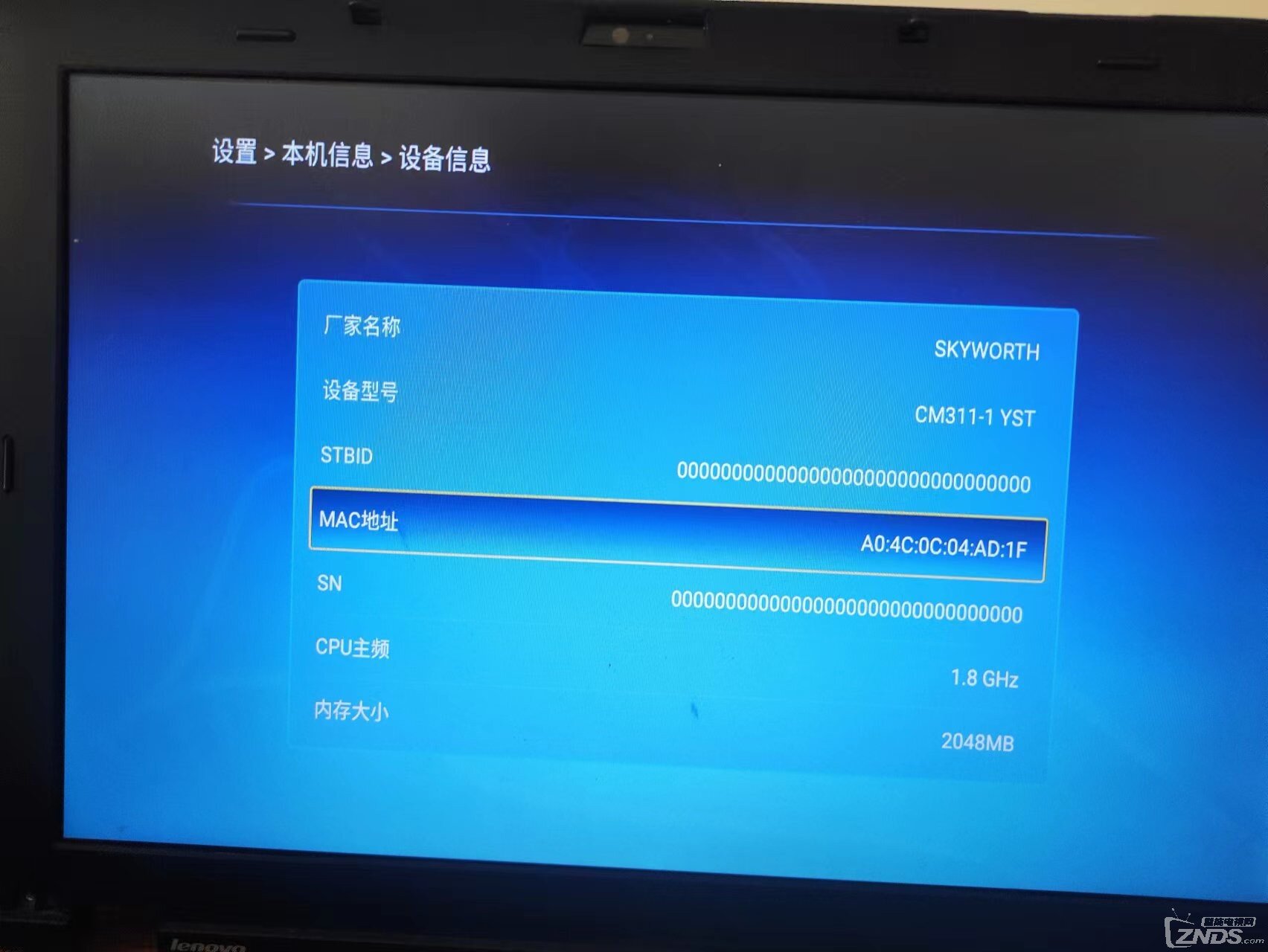

本帖最后由 智能小柠檬 于 2022-11-5 20:30 编辑 E900V22D、E900V22C、b863av3.2m-S905L3A、线刷包,全网都是一个包修改的吗?怎么MAC地址都一样啊?A0:4C0C:04:AD:1F 通过解包修改skmac.img文件,修改后仅STBID\ ...

中兴B863AV3.2-M,改mac,改灯都研究出来了,这个固件是E900V22C改的,不带HDR,有大神会改吗?

wanggggg1| 来自江苏 发表于 2022-11-11 20:49
cxincn 发表于 2022-11-10 11:20
刷完后,改MAC\序列号那些就可以了
怎么改MAC呢,请教一下呢。
cxincn| 来自广东 发表于 2022-11-10 11:20
刷完后,改MAC\序列号那些就可以了

wanggggg1| 来自江苏 发表于 2022-11-5 17:58
同一mac最大问题,同一家庭使用,另一台不能用
