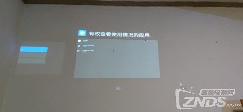

我的hk1box的固件经常出现这些问题。
查看数: 22752 | 评论数: 5 | 收藏 0
发布时间: 2022-10-30 01:36
我之前刷了slimboxATV11.6后,觉得不好用,然后用了当贝桌面后经常出现下面2个情况! 1,经常询问当贝桌面使用一次还是始终,但按完始终还是经常弹出这个。 2,在打开软件时,经常都弹出使用权限设置,基本每次切换 ...

yanlf| 来自浙江 发表于 2022-10-30 17:13
刷hk1box slimboxatv 15.4.1,不会有这个问题。当贝桌面和系统桌面可以选择哪一个作为主桌面。
要的话,我给你
cenana| 来自广东 发表于 2022-10-30 16:20
只能修改系统删除原来的桌面启动器
