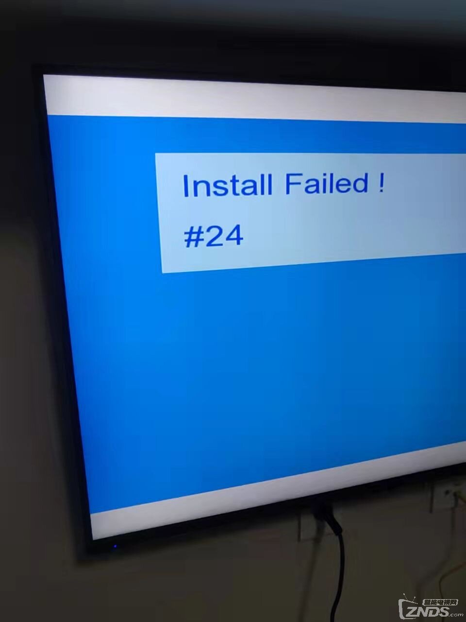

创维50E790U 8R98 机芯 本地升级变砖
查看数: 60965 | 评论数: 4 | 收藏 0
发布时间: 2022-10-11 22:30
本帖最后由 智能小柠檬 于 2022-10-12 09:45 编辑 创维50E790U  8R98 机芯 ,使用8R98_E790U-img_V014.002.280.zip本地升级过程中,出现install fAIlure   #24  ;之后就无法进入 ...

第一次升级时是一直通电的,出错之后就没有动静了!
8R98_E790U-img_V014.002.280.zip这个包是我在论坛下载的,install.img”与“skyworth_test_enter_install”这个第我在XX宝买的,不知是硬件还是软件的问题了!

感谢支招,我试下,还不行就送修了,原本还说自己升级下系统,没想到比较啰嗦!

楼主电源这些都是一直联通的嘛?还有刷机包是正规渠道购买的吗,或者是官方推送的吗
dafsdafwe| 来自河北 发表于 2022-10-12 09:46
刷机有风险,操作需谨慎!创维电视刷机的风险有多大相信大家一定都知道,但是刷机失败对电视带来的破坏性有多大相信并不是每个人都了解的了。创维电视刷机失败,有可能将电视变成砖,甚至全砖,遇到了这种情况怎么办?
创维电视半砖:
1、进入工厂模式(打开创维电视机,点击“设置”——“本机信息”,然后在界面用遥控器按顺序输入“上上下下左右左右”,接着就会进入创维电视工厂模式)。2、"设置":遥控上按:“下、下、右”。3、复位:遥控上按:“下、下、下、下、下、右”。
创维智能电视全砖:
1、用遥控器盲打(或用手电筒离近照着屏幕仔细察看),点击“设置”键,按“下键方向键”3下至“高级设置”,按“右键”3下至“背光调节”,按住右键逐步调亮屏幕这时就可以很方便的操作以下步骤:选到“场景模式”, 退出。然后进入工厂模式把“配屏”选到“LG_LC420EUN_SDF1”,确认并退出,关机。
2、在关电源的情况下,执行升级步骤。首先准备4G及以下u盘,然后将U盘格式成fat32,把升级文件拷入U盘中,接着插入U盘(U盘灯会长亮),大约3~6秒后关掉电源。等待10秒之后第二次打开电源(U盘灯是闪动),大约2分钟之后升级完成。
创维电视刷机失败出现安卓机器人界面处理办法
升级失败或者其他原因导致开机出现安卓recovery界面(机器人倒地),同样可以升级,具体方法为:
插上带有固件的U盘,在该界面下,用电视机上的视频+/-键选择apply update from external storage(从外部存储器升级),按电视机上的确定键即可。
