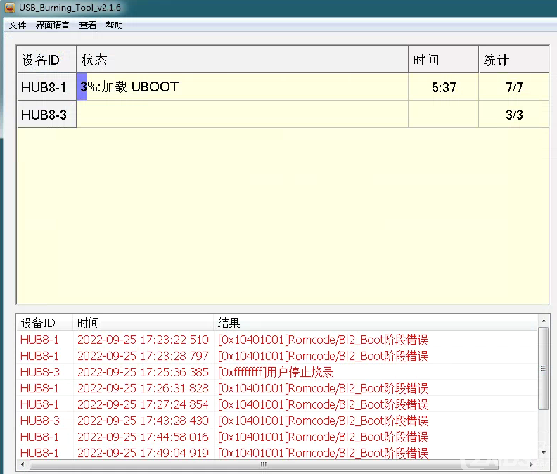

线刷已经成功100% 拔电开机等20分钟依然是这个界面!
再次刷机2个打勾上了~~勾上刷就黑屏了!

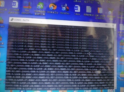

最后TTL查看一直显示G12A:BL:0253b8:61aa2d;FEAT:E0F93180:2000;POC:F;RCY:0;EMMC:0;READ:0;CHK:1F;READ:0;CHK:1F;READ:0;CHK:1F;SD?:20000;USB:8;LOOP:1;EMMC:0;READ:0;CHK:1F;READ:0;CHK:1F;READ:0;CHK:1F;SD?:20000;USB:8;G12A:BL:0253b8:61aa2d;FEAT:E0F93180:2000;POC:F;RCY:0;EMMC:0;READ:0;CHK:1F;READ:0;CHK:1F;READ:0;CHK:1F;SD?:20000;USB:8;0.0;
现在只要插上USB就开始刷 然后一直卡3% 1小时也是3%   短接也没用~~

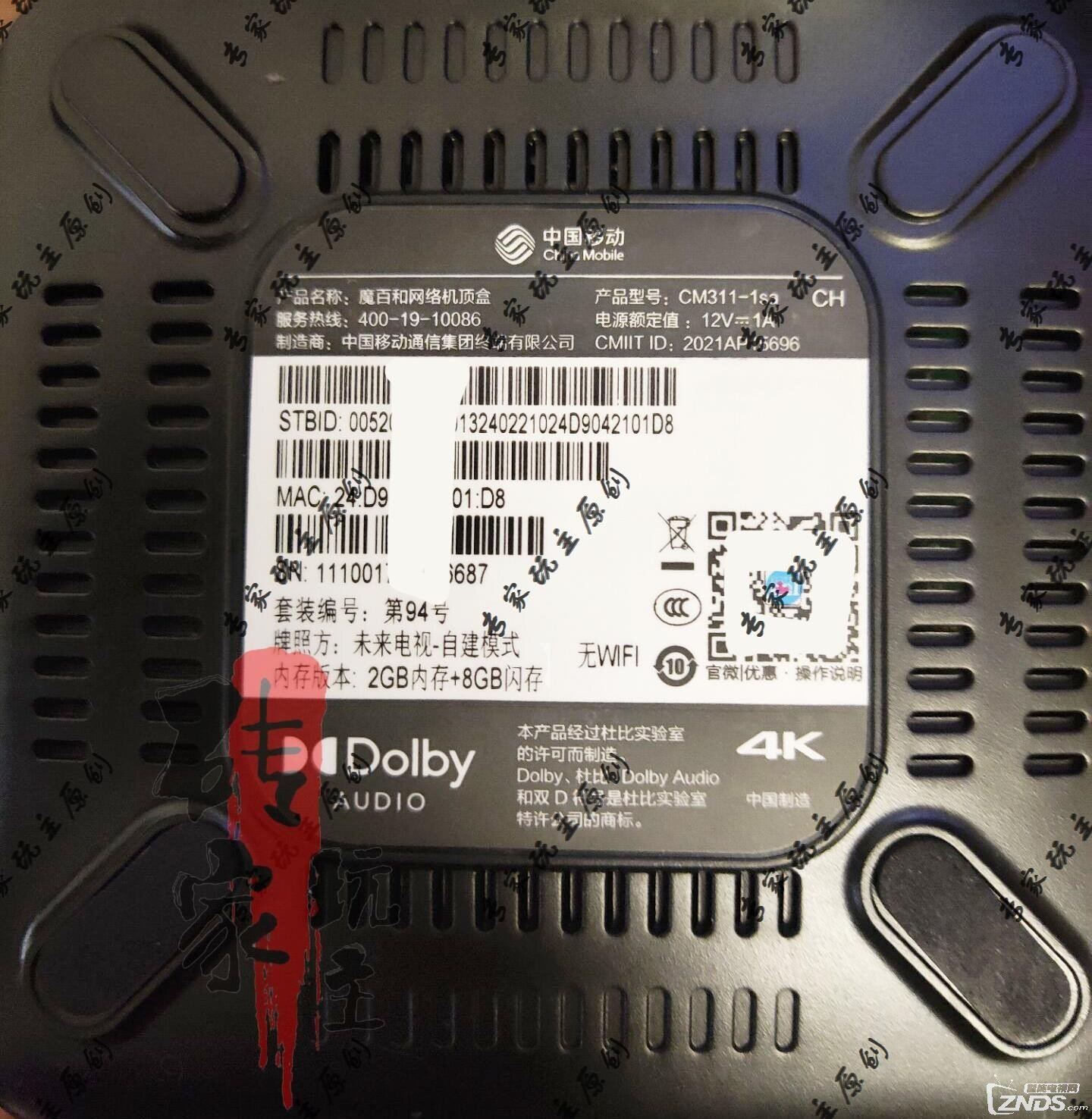

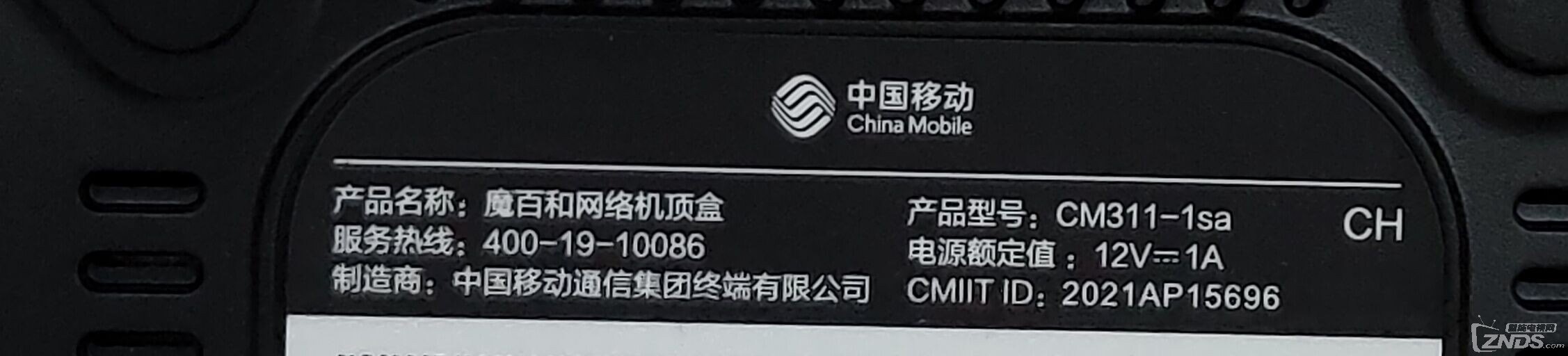

我乐了,看标题进来的,兄弟!只要不是硬件坏了,311-1a就不可能砖,看你发的图片嘛,你换个对应的固件试试,明显你要刷入的固件跟你的硬件启动程序就不对嘛,它已经提示你了啊
发表于 2022-9-25 22:59 来自ZNDS手机版 | 显示全部楼层 | 来自内蒙古
你的盒子型号明明是1a你偏偏要刷1sa的固件,好奇怪难道不认识字符吗?
发表于 2022-9-26 18:40 来自ZNDS手机版 | 显示全部楼层 | 来自广东
换包
 楼主| 发表于 2022-9-26 18:41 来自ZNDS手机版 | 显示全部楼层 | 来自广西
刚刚拍照核实  我的确实是1as
 楼主| 发表于 2022-9-26 18:46 | 显示全部楼层 | 来自广西
刚刚又看了 盒子背面 没错是1sa  我标题打错

开始刷了几个通刷的包都显示刷机成功,但会卡logo根本没用。最后刷专用包卡动画,最后刷成这样,估计是硬件挂了,没救了。
发表于 2023-8-25 11:22 来自ZNDS手机版 | 显示全部楼层 | 来自江苏

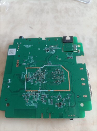

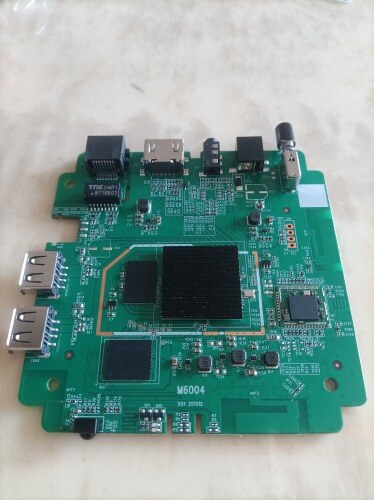

没有无线?拆机看看吧
发表于 2023-10-19 15:54 | 显示全部楼层 | 来自四川
要双清,都勾选,不要取消勾选
