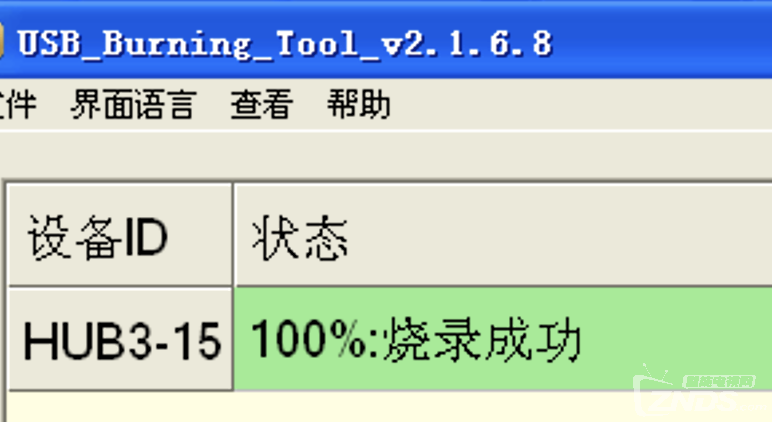

之前是NAND的版本,所以没法刷网上的android 6.0固件 改成emmc刷机(去掉nand,找一片emmc,植球,bga焊接,改配置电阻) 短接usb boot,用usb刷机工具刷机 搞定 ...

pqpqos| 来自北京 发表于 2022-9-8 09:20
sntemwong 发表于 2022-9-7 11:31
请问大神,换emmc前,emmc需要先写入数据吗,还是可以直接上空的emmc后先刷
通过usb烧录刷机,不需要emmc有内容,也不需要考虑兼容性。
usb boot是cpu的一种启动模式
电脑可以通过usb口,直接向mcu和内存等注入程序等的来启动(或者刷机)的一种方式
这个和通过u盘做为存储介质来刷机,有本质的区别
