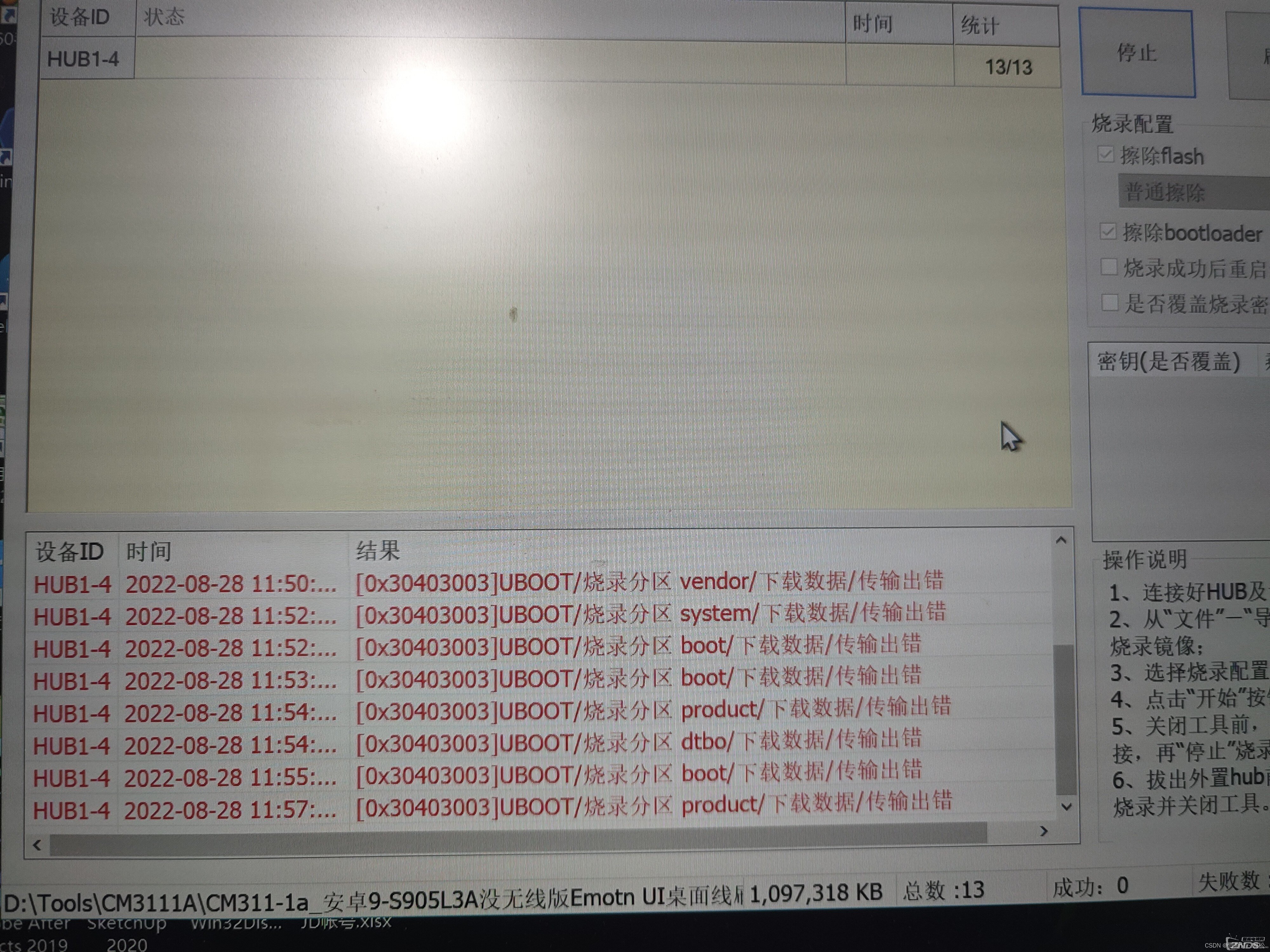

魔百盒CM311-1a YST代工 YS(M),短接线刷时必须用风扇
查看数: 61759 | 评论数: 10 | 收藏 0
发布时间: 2022-8-28 12:47
本帖最后由 智能小柠檬 于 2022-8-28 20:39 编辑 ​ 我有2台,线刷时刷到一定进度就停止了,换了数据线也不行,得来回短接重新开始线刷才能成功,这几天室温25度左右。 ​ ...

遇到类似问题,我分析是供电问题
短接后不按电源按钮,刷到UBOOT,是3%时,再按下电源按钮就能过去。

是电脑U盘接口选择不对,要选插供电强的接口

个人感觉大概率是USB双公头线的问题。
