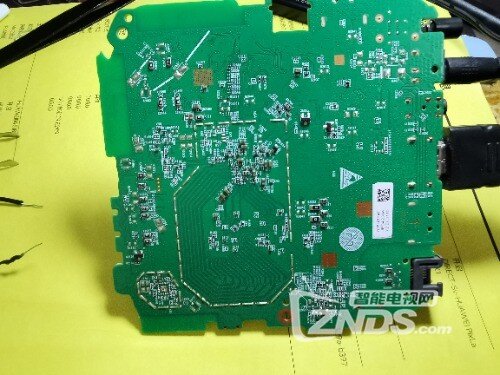

EC6110-T短接无反应,短接后只亮绿灯什么情况?

本帖最后由 魔刹石 于 2022-8-1 21:20 编辑 短接后只亮绿灯

同一个固件,同一个u盘,2个都是ec6110t,1号机短接成功,2号机和楼主一样,蒙了。

同一个u盘,同一个固件,

用短接的方法拆机来刷只能用小于8G的U盘,如果是大于8G的则要删除分区后重新分(MBR格式,FT32的文件系统,扇区整数倍对齐4096),如果还是不行就换U盘再试,一般短接成功开机后绿灯会亮,红灯不亮,大约5秒后红灯再亮,但U盘如果不能被识别就会出现红灯一直不亮

应该是u盘问题

多试几次,我的也是试了几次才成功的

有个步骤应该能解决。先恢复出厂设置,然后再短接。

短接进不去

应该不是刷机包的原因
