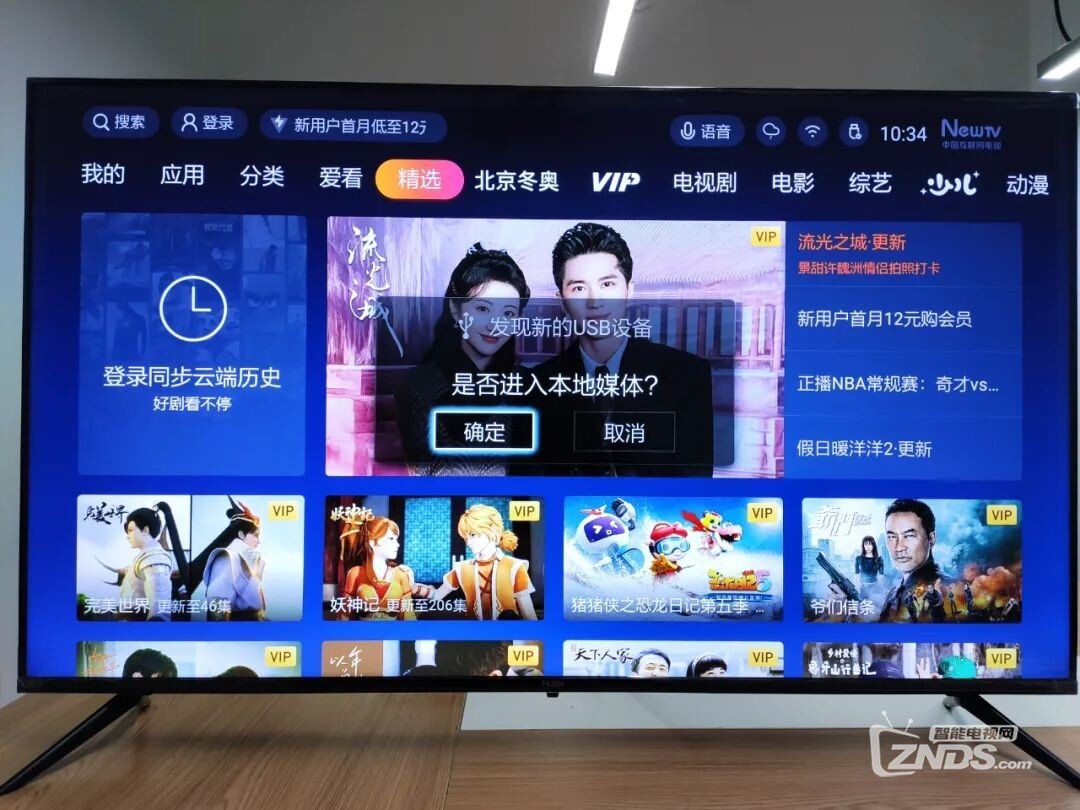

一、海尔电视装不了软件怎么办?
这个情况先不要着急,确认自己电视的【设置】中是否打开了【允许安装未知来源】这个选项,打开之后再在电视上安装【当贝市场】,有了【当贝市场】就可以随意在里面安装你需要的第三方点播、游戏、工具等应用,例如:哈趣影视、当贝酷狗音乐、当贝投屏等。
二、怎么在海尔电视上安装app?
设备:海尔电视LU55J71,制造时间是2021年11月
注:若无法正常安装,可能是电视系统版本问题
1.下载下方的当贝市场安装包
dangbeimarket_4.3.8_286_znds.apk (11.54 MB, 下载次数: 58)
2.安装当贝市场
将U盘插到电视机上,会弹窗提示【是否进入本地媒体】,点击确定进入。
海尔电视装不了软件怎么办?怎么在海尔电视上安装app?
海尔电视装不了软件怎么办
打开U盘,选择当贝市场的安装包进行安装即可。
