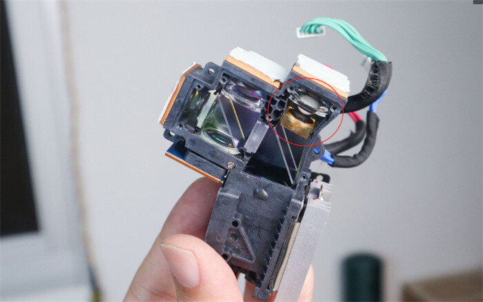

不少用户反馈买来一台投影仪使用了2-3年在某天发现这台投影画面突然变色了,送去维修至少800+,简直又气又心疼,今天就给大家分享个不用888只用200+就能搞定投影仪画面发绿/发黄问题的教程方法,只用1个小时就能搞定~
先来说下原理,出现这种情况的原因大多为投影机使用时间长导致镜片烧了,使投影画面出现了变色的情况,和投影质量本身+使用时间是大有关系的,当然人为因素比较小,不然也不会批量出现使用1-2年后花屏的问题了。今天拆机以坚果G7为例带大家一步步操作演示

撕起黑色保护膜后,就可以看到光机盖的螺丝部分。这边撕保护膜的时候,可以大胆的撕,即使撕坏了也没事,毕竟撕起来了就没必要粘回去了,也不好粘回去。
妙手回春!硬核拆机修复解决投影仪画面发绿/发黄问题
拆除光机盖的7颗螺丝,拆完后开盖是有技巧的,在我圈红的位置,就是开盖的凸起部位,用指甲从此处轻轻一掰,就能把光机盖给翻开。
到这步也算是拆机完成了,从图片中可以看到确实是光机里的复眼和透镜烧了。拆镜片的方法有两种,第一种拿个钳子夹住镜片拉起(我是用夹子拉起的),如果太紧可以用吹风机(或者专业工具)吹一下,加热后夹起。
