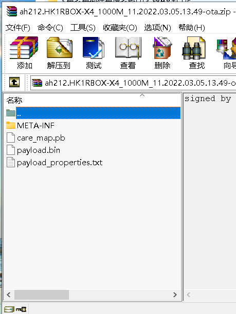

本帖最后由 jeansc 于 2022-7-5 21:43 编辑 论坛上外贸盒子HK RBOX  S905X4的固件有两种格式,一种是IMG,这种固件升级我会,另一种是ZIP,请问大佬们, zip格式固件如何升级的?谢谢大家! ...

不要解压
090304| 来自河南 发表于 2022-7-7 18:52
文件要放在U盘根目录
090304| 来自河南 发表于 2022-7-7 18:51
OTA的,你在系统应用里有个updater,选择文件就可以升级了
raintea| 来自广东 发表于 2022-7-6 09:41
用zip解压工具解压zip文件,里面就有img文件。
jeansc| 来自广东 发表于 2022-7-5 21:41

jeansc| 来自广东 发表于 2022-7-5 21:40

是外贸盒子HK RBOX  S905X4,能具体说说 怎样操作吗?
hao501802766| 来自广东 发表于 2022-7-5 20:56
Zip格式的相对来说刷机要难一点,如果外贸盒子不需要找卡刷点,但是如果是电信或者移动、联通送的盒子就需要找卡刷点刷机了
