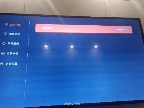

发表于 2023-1-27 23:34 来自ZNDS手机版 | 只看该作者 | 来自江苏
没有网络了,WiFi打不开,有线网络插好了也认不出了
