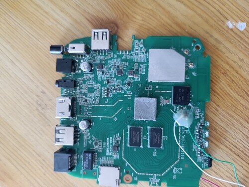

电信机顶盒ec6110t.刷完机想root换个桌面,自制双公头usb(问题就是这条线造成的)。本来正常看电视的,连接电脑后,盒子就自杀了,电源灯再也不亮了,摸芯片不发热。短接电源开关也不亮灯。还有的救吗? ...
sntemwong| 来自广东 发表于 2022-7-5 17:53
这证明电源输入正常,开关通电后电压为0就说明短路了,观察看看有没有元件明显烧毁痕迹,或通电后哪个位置有高温发热的,这样的估计难搞了,硬件烧毁了100%,报废把
最近比较难| 来自广西 发表于 2022-6-28 22:22
自杀,好可怕

moofan| 来自陕西 发表于 2022-6-28 11:19
烧录是ttl的。我想root,adb连不上,就网上看说用usb双公头连电脑用电脑端的软件root.我分析应该是我做的usb线线序错了,导致连接电脑后盒子某个元器件烧了,无从下手了
月光※傾城| 来自安徽 发表于 2022-6-28 10:44
现在,谁也不知道,能不能救砖,因为,谁也不确定,你有没有硬件烧了
月光※傾城| 来自安徽 发表于 2022-6-28 10:37
不对呀,你这是海思的处理器,就算是烧录,也应该用TTL,而不是双公头
