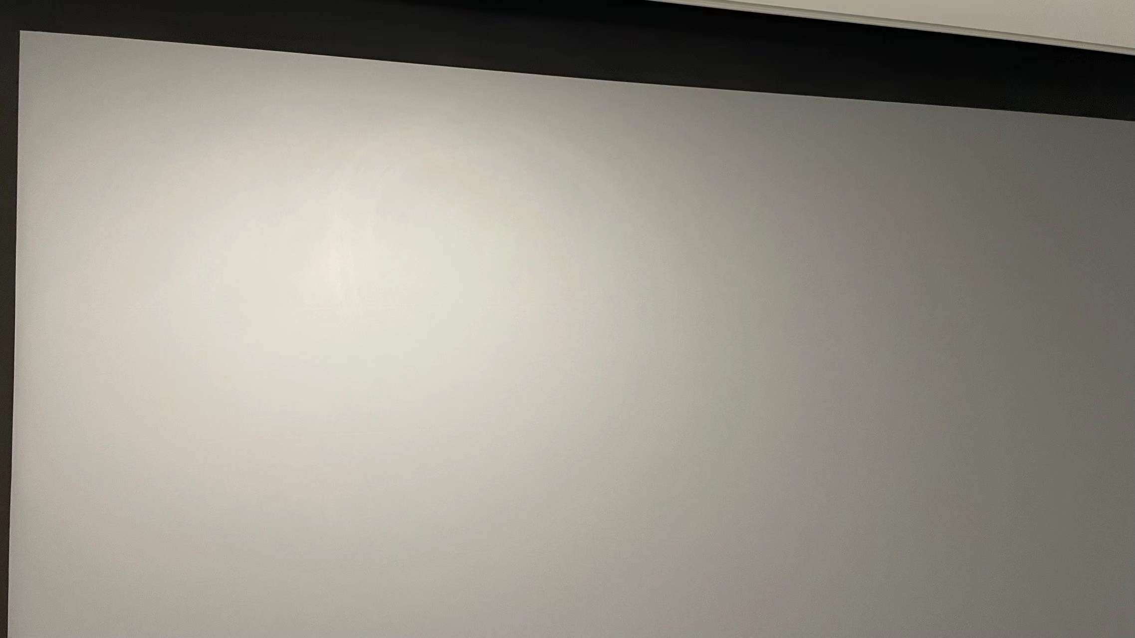

本帖最后由 智能小柠檬 于 2022-6-27 14:21 编辑 图片可能看不太出来, 还有两个视频 https://www.aliyundrive.com/s/agzKnCEzteL 手机拍的可能不太明显, 看电影的话特定场景这个地方会挺明显的 找到商家说使 ...

亿立拉线电动幕布

谢谢大家 我试一下

一、积尘可用风枪或吸尘器除去,若无适当的工具,干净柔软的绸布轻轻擦拭也可。
二、小块的非浸润性污痕
当有比较小块的非浸润性污痕时,比较好的方法,是用橡皮擦轻轻擦去即可。但是这不是全部,并不是随便一个橡皮擦就可以完事了。
劣质的橡皮擦不仅擦不干净还会留下更难去除的污渍,所以我们在挑选橡皮擦方面要费点心(建议选用纯白色的高级橡皮。)
三、如果屏幕沾有难于擦拭的油污,可用绸布小蘸蒸馏水含有阿摩尼亚(氨水)的玻璃清洁剂小心清洗,清洁剂的用量要控制好。
四、擦拭背投幕正面的柱状透镜时,应顺住它的纹路进行上、下顺序擦拭。擦背投幕背面的菲涅耳透镜时,应顺住它的纹路,以同心圆的方向进行擦拭。

可以对照以下几种进行相应处理,不要用使湿巾哦
1、污痕、粘痕类
如果投影幕布的表面有污痕或者是粘上了脏物,且是非浸润性污渍,可用橡皮擦轻轻擦试。切勿使用劣质的橡皮擦和带颜色的橡皮擦,劣质橡皮擦擦不干净,还会加深污痕。
2、液体类污渍
液体类污渍清理比较麻烦,如果是水吹干后即可;不是水渍就需要清洁剂处理了。选择清洁剂时,需要PH值中性的清洁剂,另外擦拭工具需要选择高分子的海绵,因为投影幕布的表面结构是很复杂的,如果清理的材质过硬很可能会损伤幕布。
3、油渍类
油渍类需要使用除油剂,清理相对更为复杂。需要先在污渍表面擦拭除油剂,迅速淡化,然后在使用纯净水或者中性清洁剂稀释并尽快吸干。
4、普通灰尘
投影仪幕布如果有积灰只要定期用掸子轻轻扫除就可以了,不需要过度清洁。
