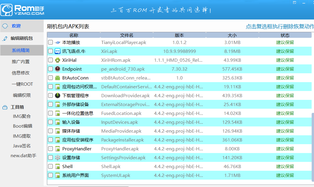

请教一下问题,卡刷包解包把广告软件都删了,但是刷完机还是有广告内置软件,这个怎么实现的,如下图已经搜了apk包括rom这个软件也没找到,但是刷完机还是安装了 ...

7REven| 来自湖北 发表于 2022-6-21 22:22
木力曾 发表于 2022-6-21 15:29
经过坛友指导,终于在这里找到了,隐藏好深,我一直以为那是系统的声音文件夹
cp.tar可以直接删掉
木力曾| 来自上海 发表于 2022-6-21 15:25
7REven 发表于 2022-6-20 18:59
看看perinstall和media文件夹有没有惊喜
果然在media文件夹的\system\media\audio\cp.tar文件里面,直接删了重新打包固件签名就好了吗,还是怎么搞
