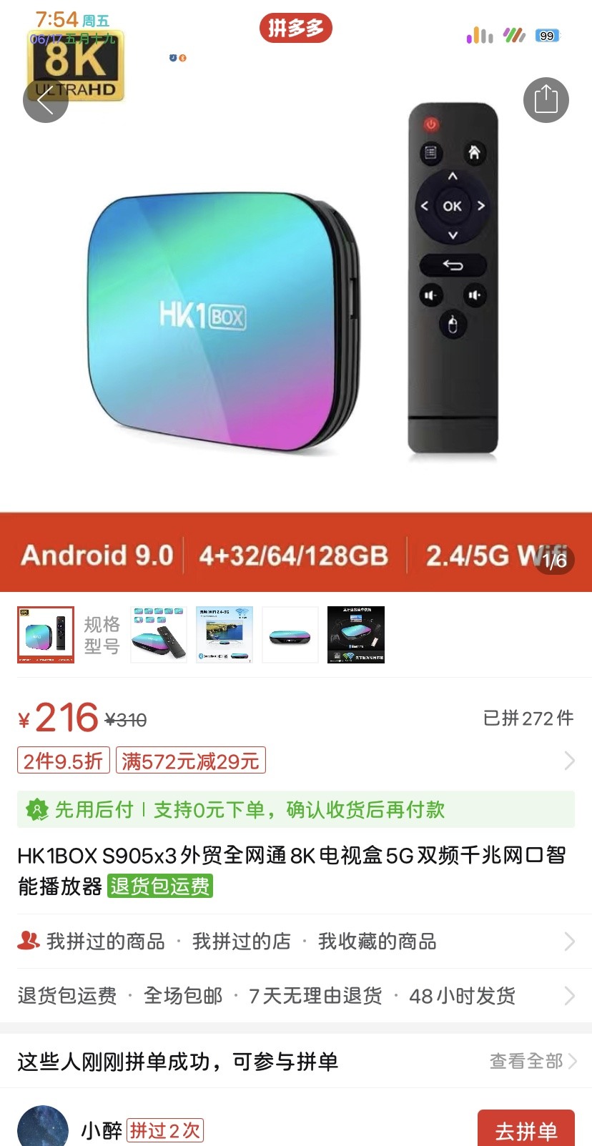

求助,急急急,新买了hk1 box x3无法联网
查看数: 50334 | 评论数: 12 | 收藏 1
发布时间: 2022-6-17 07:54
昨天买的, 4+64g  ,WIFI可以连接,有线连接插入网线没反应,重启了也没用,关掉WIFI有线连接还是显示未连接,确认网线是通的   机器是原版系统 ...

后期出的hk1网卡改变了,必须刷原厂系统

原版系统不能联网肯定是有问题,我的也是新到的没有问题

网卡有问题,换瑞昱网卡的机器。

可能是阉割版,退掉了
接路由器上就好了,你没接√,阉割版没无线

接路由器,不能接光猫原来的TV口
可能是阉割版,退掉了

本来接的就是路由器,用网线插在泰捷盒子就会显示,这个外贸盒子就没用,怀疑是商家卖的阉割版,已经申请退货了

是不是又买到无有线网卡芯片的版本了
