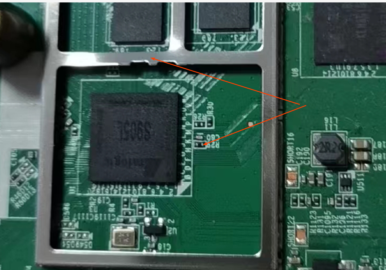

H10G-01融合机线刷包产品外观及主板图如下: 1:模式改成桥接模式 2:lan1-4全部都勾选上 3:vlan关了 4:DHCP服务也可以关闭,也可以不关闭。这个随意!不关闭的情况,机顶盒部分需要设置静态IP地址联网。 设置 ...

刷机后重新开机,需要重启三或四次进系统。第一次看到出现开机logo后黑屏,就断电重启,第二次开机logo后不完全黑屏,但屏幕没后续输出,再次关机重启,能进入到开机画面,如果开机后进入一个英文REGION(地区)遥控器选香港,之后是welcome(欢迎)设置,选中文(中国), 然后进欢迎界面,这里是选系统语言,选简体中文,当然你可以选你会用的语言。
H10G-01融合机线刷包 s905l主控 H10G-01融合机线刷包 s905l主控 H10G-01融合机线刷包 s905l主控 H10G-01融合机线刷包 s905l主控
之后系统进入ATV桌面。
路由器需要将PON接入修改为ETHNET, 具体操作有需要联系Q1337565980.
