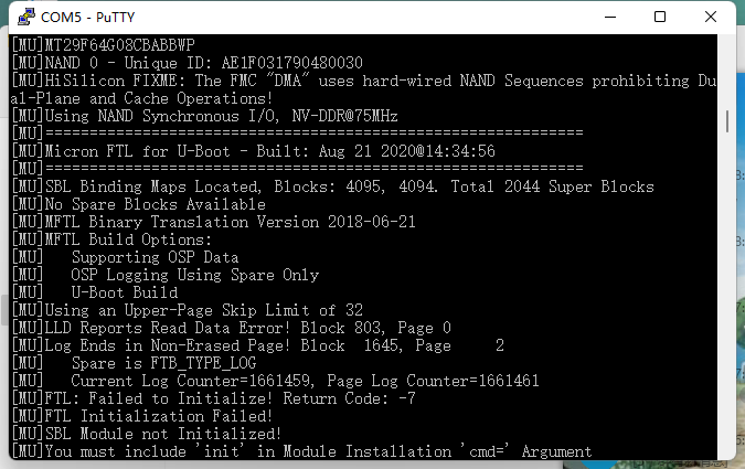

求助大神,CM201-2魔百盒 CH线刷出错
查看数: 73612 | 评论数: 18 | 收藏 0
发布时间: 2022-6-4 22:46
本帖最后由 lengnan_701 于 2022-6-4 22:48 编辑 机顶盒之前是可以连接电视的,之前试过短接C77,然后现在连上无信号。今天刚到的TTL,跑码问题如图,有没有大神知道是哪里的问题,怎么解决 ...

lengnan_701| 来自山东 发表于 2022-6-10 03:31
ZNDS_Tong 发表于 2022-6-7 10:49
你这强刷把分区搞丢了
现在U盘强刷有反应,但是一直无信号,这个是什么原因

ZNDS_Tong| 来自江西 发表于 2022-6-7 10:49
你这强刷把分区搞丢了
lengnan_701| 来自山东 发表于 2022-6-5 01:57
7REven 发表于 2022-6-4 22:58
fastboot刷丢了,找个cm201-2 ch nand的固件将里面的fastboot.img用hitool烧写。
烧写成功后也还是这样
