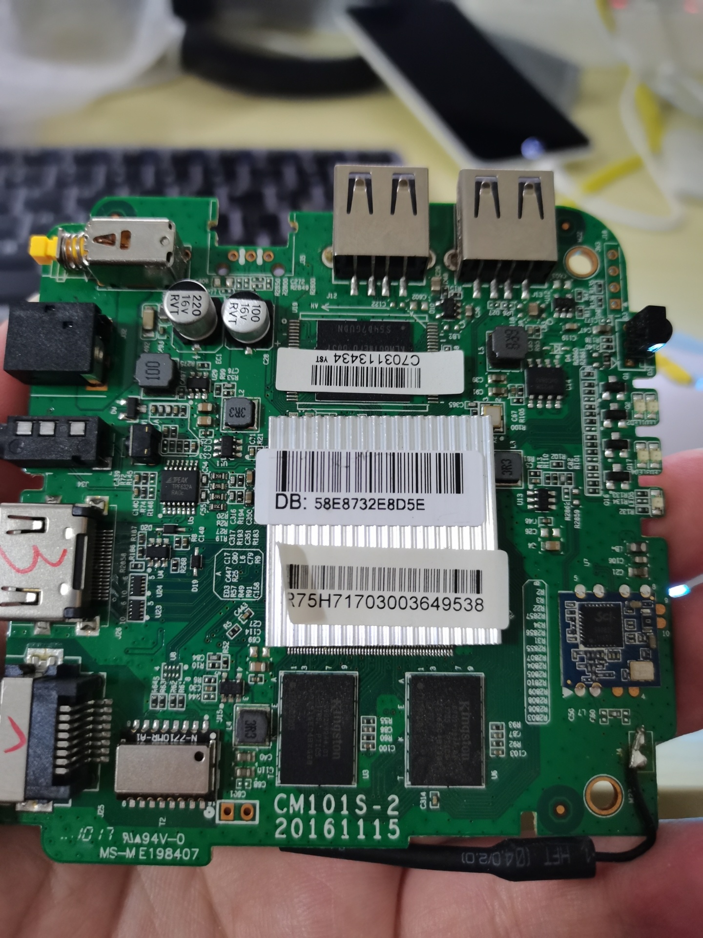

大家看看这个主板,适合刷哪个包?

本帖最后由 智能小柠檬 于 2022-5-16 17:25 编辑 大家看看这个主板,适合刷哪个包?

1、准备一把镊子和一个USB2.0接口8G大小的无任何电脑操作系统启动盘功能的FAT32格式的U盘和把机顶盒拆开;
想试短接cpu脚,散热器挡住了,怎么拆?
2、将bootargs.bin、fastboot.bin、recovery.img、update.zip等4个文件复制放入U盘里,然后插上拆开了的机顶盒上,用镊子短接主控芯片1-2两个管脚;通电开机,大概10-15秒左右就会出现刷机界面,选择U盘刷机选择U盘里的固件包确定,然后耐心等待刷机完成;

tan$$ 发表于 2022-5-16 23:24
试过几个固件,刷机过程中失败了
这个需要短接CPU1,2脚强刷

tan$$| 来自广东 发表于 2022-5-16 23:24
月光※傾城 发表于 2022-5-16 17:42
CM101S-2,这个型号的固件网上一大堆
试过几个固件,刷机过程中失败了
