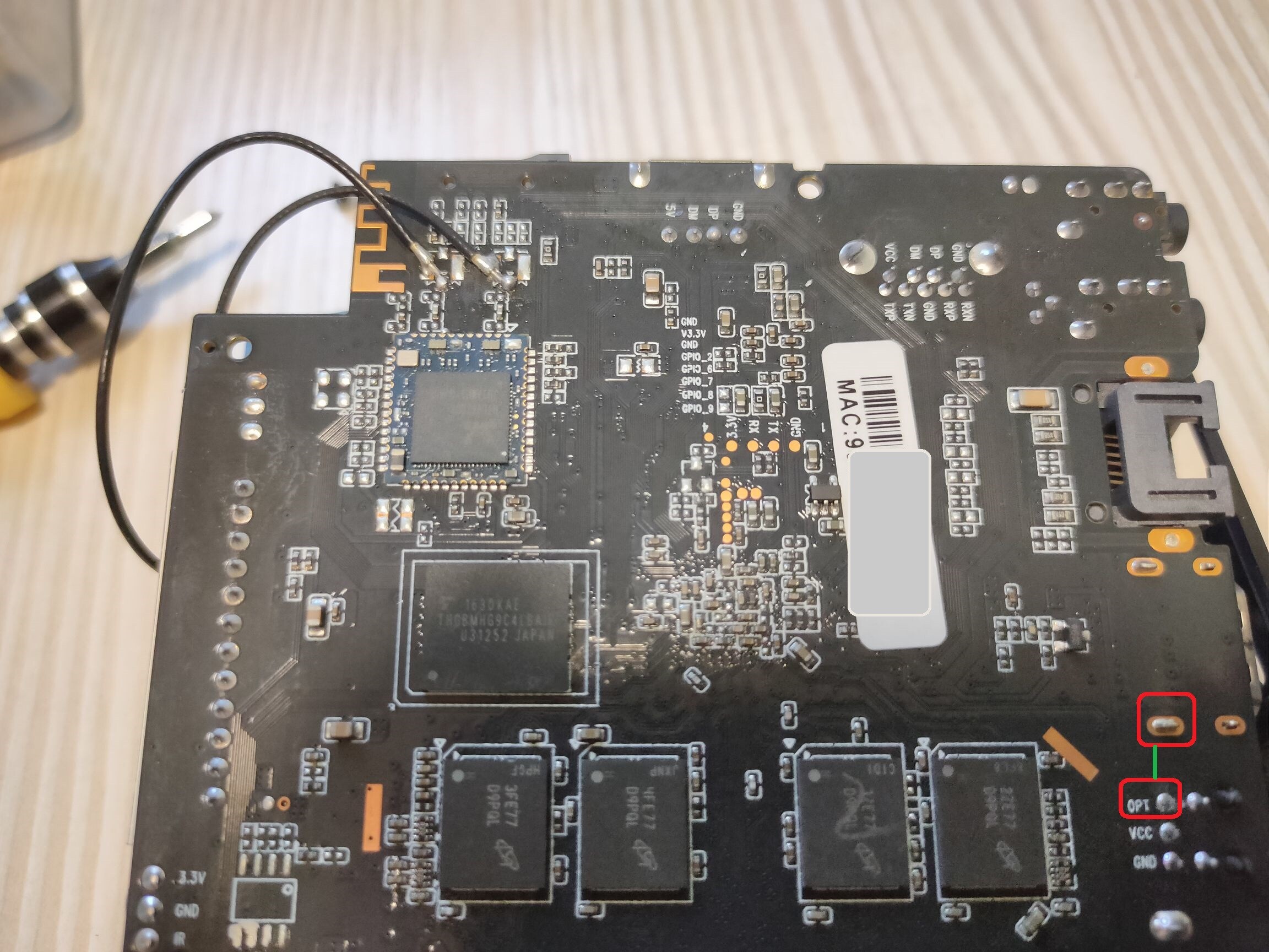

本帖最后由 智能小柠檬 于 2022-4-26 09:33 编辑 20年初入手了个X96MP 4+64的盒子,刷了CE用了2年多,外接几块硬盘做NAS挂docker,各种稳定,几个月都可以不关机。 不过前段时间出了点毛病,S/PDIF光纤接口不知 ...

只有四个1k电阻,并联再串得1.5kΩ电阻,感觉又麻烦又丑,不如试试接入1k吧,结果接入1k也可以修好。所以其实外国大佬其实也不知道到底接多多少,1.3k之前参考而已。

1.33K完美解决 谢谢楼主

请问楼主,我在马家搜的1.3的有碳膜什么的,我该选什么的,请帮忙看看
金属膜一般精度会高一些,不过本帖的用途其实无所谓,我买的金属膜。
