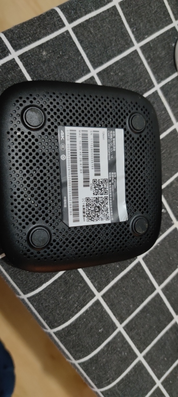

贵州移动魔百盒,海信IP102H,求短接刷机教程和固件
查看数: 182237 | 评论数: 35 | 收藏 1
发布时间: 2022-4-22 03:15
不知道该短接哪两个点,usb公对公连接电脑刷机软件总是一连上就断掉。。。有没有大佬指点一下,能安装投屏软件就行求求了

短接c51,大概在晶晨芯片背面中心位置

13667043234 发表于 2022-4-22 21:58
晶晨S905L3(B)的芯片,可以试试IP103h,E900v22c,E900v22d,的包,CM211-1ZG和211-1CH版也是同一芯片型号。 ...
那晶晨S905L3(A)的芯片呢
