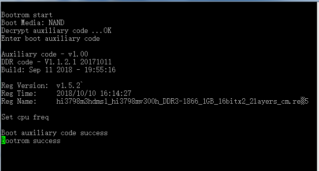

本帖最后由 呆若木鸡哦 于 2022-4-21 09:29 编辑 那位师傅有CM201-2CH  华为海思芯片hi3798mv300, 竖立NAND闪存   RTL8822CS 线刷救砖固件,请发一个,谢谢 ...

我怀疑是Nand闪存有坏块,报数据错误
我爱国龙| 来自陕西 发表于 2022-4-21 18:51
单独烧fastboot可以烧,但强刷还是不行
我爱国龙| 来自陕西 发表于 2022-4-21 13:14
板子标的Hi3798mv300,拆了散热看是Hi3798mv300H
月光※傾城| 来自安徽 发表于 2022-4-21 12:31
你的芯片不是Hi3798mv300,是Hi3798mv300H,mv300和mv300H引导不一样
月光※傾城| 来自安徽 发表于 2022-4-21 12:17
我爱国龙| 来自陕西 发表于 2022-4-21 11:37
谢谢,不行试了
火星漫游| 来自河北 发表于 2022-4-21 10:48
这种情况应该可以强刷  强刷完成后不能启动 黑屏  然后烧写fastboot  长度4M 可以试试  祝你成功
火星漫游| 来自河北 发表于 2022-4-21 10:34
重新烧写fastboot试试
