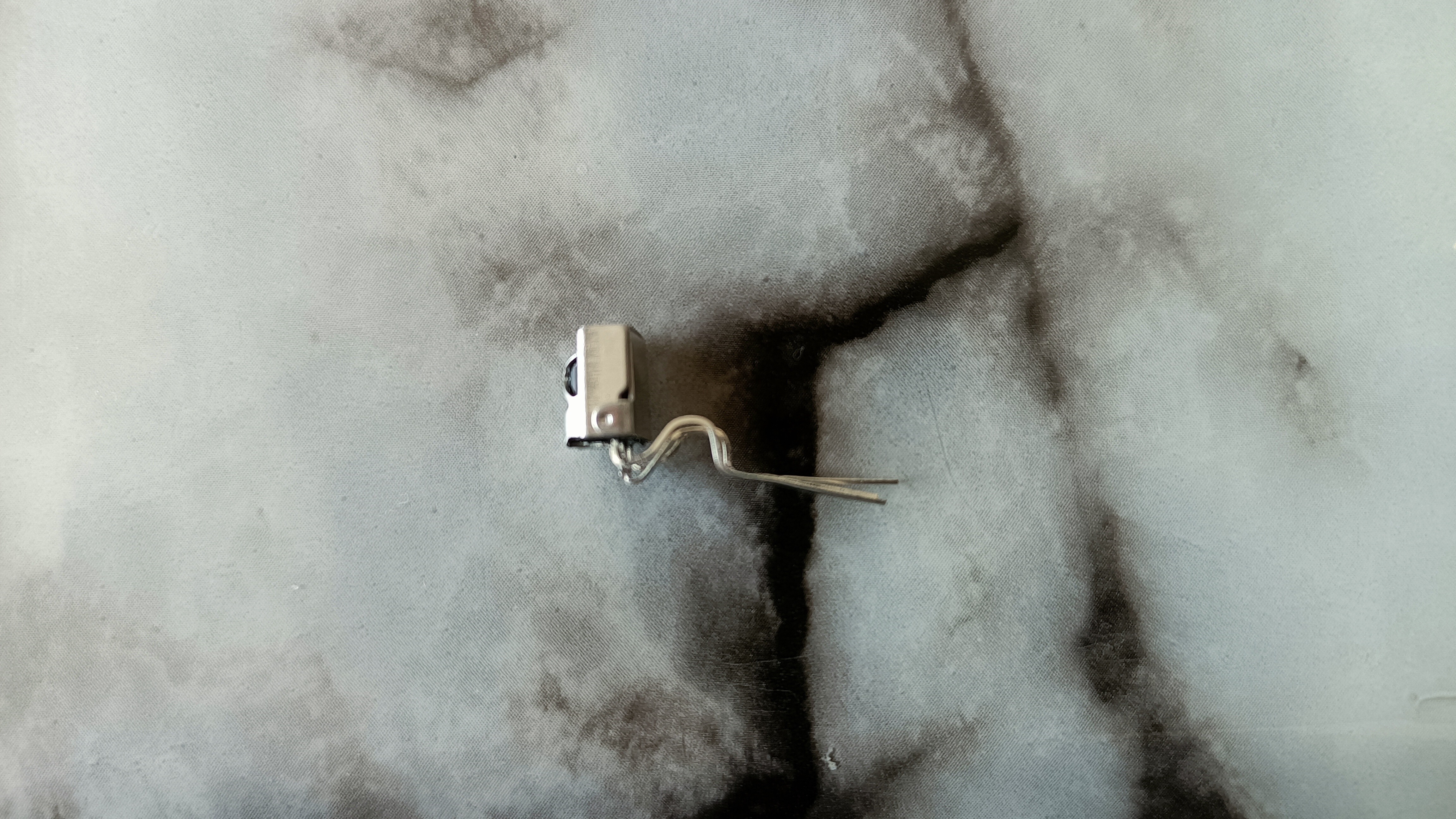

斐讯T1盒子蓝牙失效补装红外接收头继续使用
查看数: 133419 | 评论数: 16 | 收藏 7
发布时间: 2022-4-19 15:43
本帖最后由 lehzh 于 2022-4-19 15:43 编辑        我的斐讯T1盒子2018年买的,到去年2021年11月份频繁出现蓝牙遥控器无法连接盒子的故障,一开始是盒子开机后过2分钟左右蓝牙遥控器才能连接 ...

T1的遥控器是蓝牙加红外的,红外的编码与华为ec6108v9通用!但T1盒子本身是没有的要加遥控接收管,但遥控器的红外不适用

有红外但是没有开孔,要自己开孔才能用红外。

你有没有发现t1遥控器的红外灯没有开孔啊,遥控器前面不是透明的红外线发射不出来啊。。。。

转自网络
1.关闭T1盒子。
2.同时按下T1遥控器(左)及(音量-)键,直至指示灯长亮。
3.两个遥控器头对头,按一下T1遥控器的(TV)键指示灯会闪烁,按电视遥控(开关)键,留意T1遥控器的指示灯会由闪烁>>长亮>>再闪烁>>熄灭,这个时候学习完成。

按你的说法似乎蓝牙遥控器有问题了,可以把蓝牙遥控器与其他设备连接,测试蓝牙遥控器是否正常。
