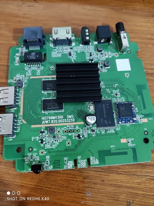

我的盒子刷错固件成砖了,求魔白盒CM201-2CH 线刷救砖固件,哪位老师有请上传一个谢谢

本固件包是魔百盒长虹代工CM201-2-CH-Hi3798MV300-300H芯片的红外蓝牙语音通刷固件包-支持1、2、3代
强刷方式:将对应芯片的引导文件3个和固件包update.zip等4个文件复制放入准备好刷机的8G大小单一分区模式,无任何电脑操作系统启动盘功能的U盘里;最好是USB2.0接口的U盘,比较可靠些;
1、CM201-2-CH的机顶盒闪存有NAND和EMMC两种闪存的,闪存摆放方式也有横向和竖立摆放两种;
2、根据闪存型号和摆放方式分为,NAND和EMMC闪存横向摆放的,短接C77或是R37和地之间短接即可强刷;
3、NAND闪存竖立摆放的,短接闪存管脚5-6两个针脚短接强刷即可,对于EMMC闪存竖立摆放,短接R37和地之间短接即可;

ZNDS_Tong| 来自江西 发表于 2022-4-22 14:40
问题是Nand 5 6脚但有的不显示机器人

我爱国龙| 来自陕西 发表于 2022-4-20 11:18
我强刷按上述方法短接,但始终不能出现刷机界面,不知道是怎么回事
