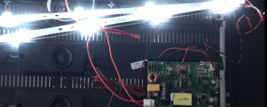

1.统帅电视黑屏有声音,无背光
如果是背光不亮的话,又有两种情况,一个是灯条问题,还有一个是灯条供电问题。
(1)灯条供电问题:LED电路中是叫做恒流电路,如果是恒流出现问题也会造成无背光,这个时候我们可以把恒流电路去外接灯条(灯条最好是并联的方式去连接),当灯条是正常发亮的,说明一体板灯条供电是正常的,恒流电路工作正常;如果不正常发亮,那么就是供电的问题。
统帅电视黑屏怎么办?统帅电视显示屏不亮解决办法
统帅电视黑屏怎么办
(2)灯条问题:如果说灯条供电是正常的,我们就要怀疑是不是原机灯条的问题,这个问题是需要拆机检查的,所以大家要谨慎。在拆机的过程中我们拆掉均光板,就能看见灯条了,这个时候需要拆掉灯条的固定螺丝,把上面的白色反光纸拿走,就可以测试灯条了。
统帅电视黑屏怎么办
统帅电视黑屏怎么办
在这里你可能需要购买一个测灯仪,然后用测灯仪的电笔去戳各个灯条的正负极,如果你戳到了一个灯条电笔是不亮的,那么那个被戳到的就是坏掉的,你可以网购一个新的灯条换上,电视就可以正常发光了。不过需要注意的是,灯条坏掉的原因可能是电流过大,如果不解决这个问题灯条以后还是会继续坏,你可以把电视的电流降低,防止灯条再次损坏。
