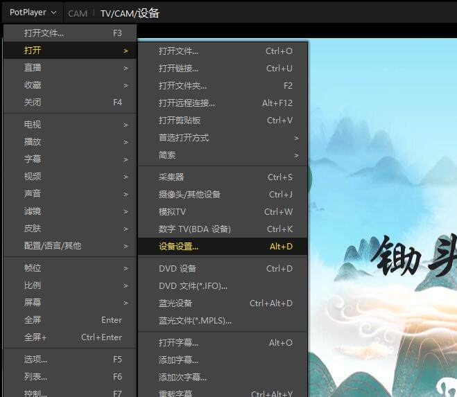

最后选择了potplayer,这里介绍下potplayer怎么播放视频采集卡。
一、打开→设备设置
让电脑显示机顶盒画面详细教程分享
让电脑显示机顶盒画面详细教程分享
设备设置中选择:摄像头,其他几个我试了,没有声音,你们也可以自己试一下。
视频录制设备,设备选择你的USB采集卡。
音频录制设备,设备选择数字音频接口。默认是不行的,没有声音,还有一个也标注3-USB Digital Audio,但是有杂音,也不行。
点击打开设备,就可以了。
