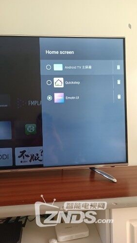

机顶盒是hk1box刷的slimbox 如何设置开机就是emotn ui?我在home screen选了emotn也不行。

有内建的ROOT,直接在设置里删除主屏幕然后设置成Emotion UI为主界面就可以了,我就是这样的 ...
怎么找到主屏幕?

禁用主屏幕

新版本不支持了

我是刚升级了一个15.1后,使用了一个 AutoStart - No root 的 APP 来解决的问题。就是启动的时候要等大约1s后才会显示emotn ui,算是个折中的解决方案吧。
