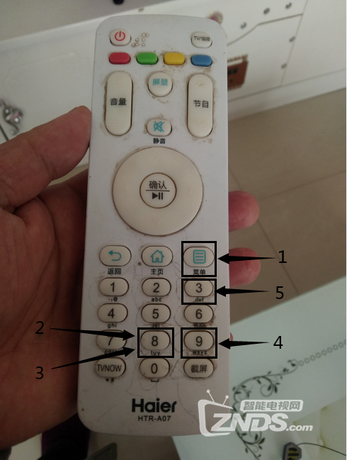

3、将 U 盘插入到海尔电视背面的USB接口上,先进入电视的系统设置界面,然后按电视遥控器按键板上的菜单键,再连续按电视遥控器上面的数字8、8、9、3数字键,出现海尔工厂菜单模式,选择最下面那一项,即“主程序升级”那一项,点击遥控器中间确认”键进入固件自动升级,如果升级程序进度跑完后,没有自动开机,请遥控器操作开机即可;
