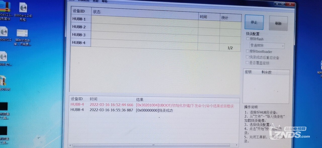

请教各位大神B860av1.2刷机问题
查看数: 31805 | 评论数: 11 | 收藏 1
发布时间: 2022-3-16 17:04
显示成功,一次刷到百分之96失败,换个包显示成功。接上电视是黑屏。电视有反应。从待机状态成黑灰色屏幕。换包再刷显示成功接电视还是一样,怎么搞。 ...

ZNDS_Tong| 来自江西 发表于 2022-3-20 09:38
十年流浪 发表于 2022-3-17 11:07
第一次刷成功了,开机界面有广告。换了个包。没刷成功。重刷第一次那个包还是不行 ...
包不对
bflx5200| 来自广西 发表于 2022-3-19 14:56
我的刷成功了,但是必须用双头usb线要链接电脑,电视机才有画面,不然就无信号
十年流浪| 来自河南 发表于 2022-3-17 11:07
hjfdv 发表于 2022-3-16 18:13
固件不对 你这个是NAND
ZNDS_Tong| 来自江西 发表于 2022-3-17 10:53
是晶晨S905M-B Nand的
houwei00| 来自河南 发表于 2022-3-16 21:18
cpu是s905mb,还是s905l
hjfdv| 来自山东 发表于 2022-3-16 18:13
固件不对 你这个是NAND
