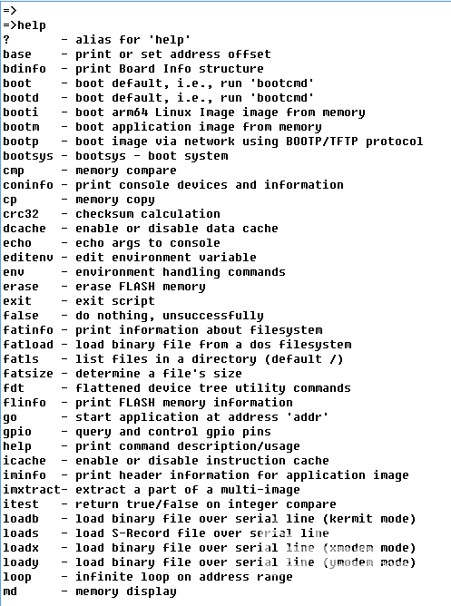

本帖最后由 kkk5532 于 2022-3-15 15:14 编辑 大概步骤是通电中断U-boot,串口配置盒子IP和电脑IP,TFTP刷入正确的recovery,然后就可以卡刷了。 顺便问一下,有人知道中兴微的logo.img怎么解包打包吗?用晶晨和海思的打包方式显示不了。 1、电脑和盒子用网线连接到同一路由器。 2、把卡刷包里面所有文件复制到tftpd64目录,打开tftpd64.exe,配置好IP地址。 3、盒子接串口,打开PUTTY,通电,迅速按回车,中断U-Boot,输入下面四条命令,IP与路由器同段。 setenv ipaddr 192.168.x.x // 设置机顶盒的IP setenv serverip 192.168.x.x // TFTP服务器IP,也就是你的电脑IP upgrade recovery // 更新recovery分区 reset // 重启 所用工具 tftpd64、PUTTY、卡包,网上都有免费下载,就不提供了。卡包各地区不同,不确定能不能互刷,楼主盒子是广西电信的,用河北、重庆电信的卡包报错,猜测应该是签名不对。原盒子cache/recovery文件夹里面有ota.zip、u-boot.bin、uImage_recovery,可以备份出来用。 |
