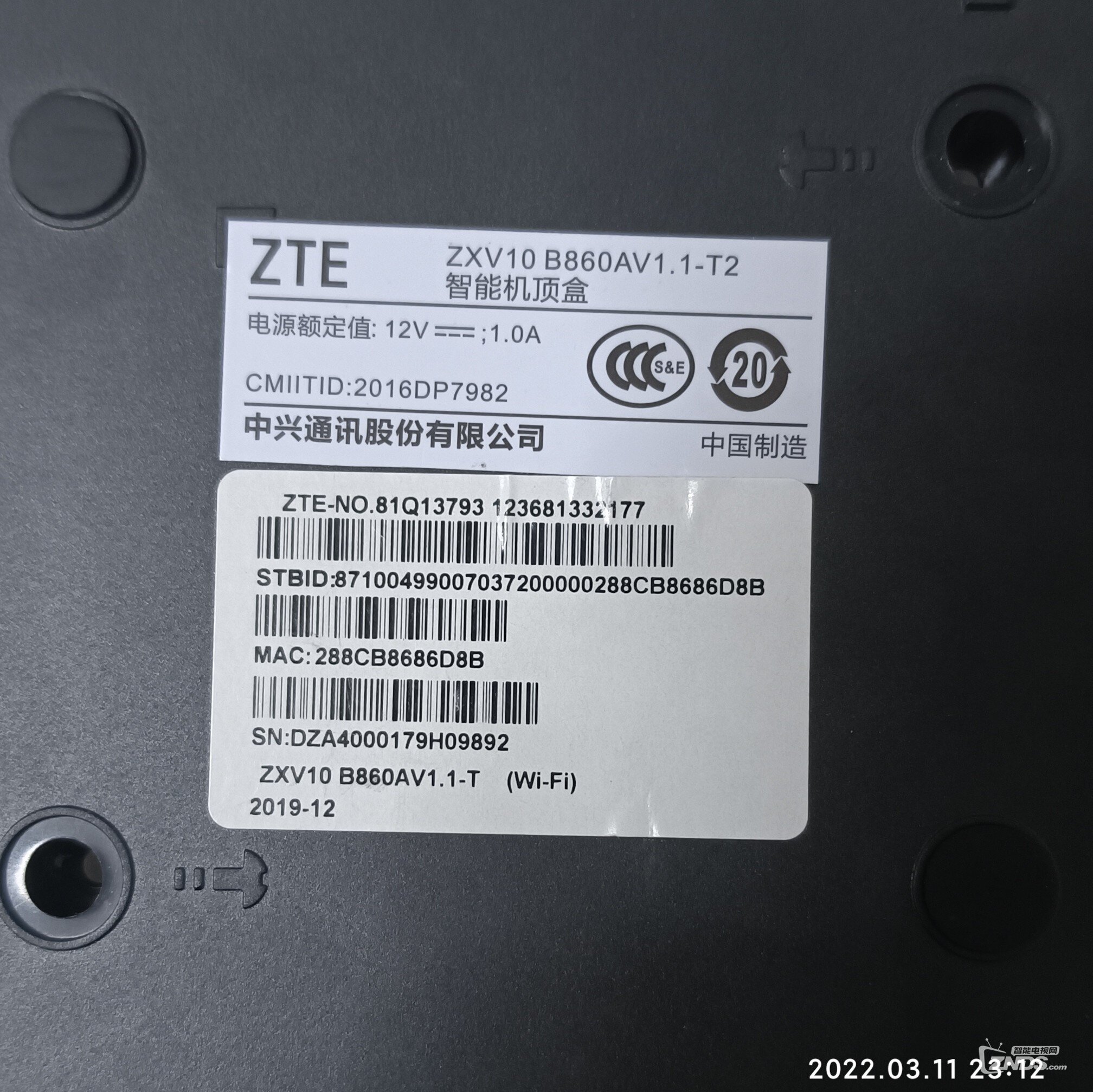

如图,广西电信中兴ZXV10 B860AV1.1-T2电视盒子砖机
查看数: 28416 | 评论数: 8 | 收藏 0
发布时间: 2022-3-12 11:16
本帖最后由 ljty214 于 2022-3-14 08:09 编辑 后面两张图片是我拆机后的盒子的内部图片,求高人指点如何救砖,及相关固件的下载地址,万分感谢!

如果U-Boot能跑马,可以用tftp刷回recovery,然后再卡刷。
1、电脑和盒子用网线连接到同一路由器。
2、把卡刷包里面所有文件复制到tftpd64目录,打开tftpd64.exe,配置好IP地址。
3、盒子接串口,打开PUTTY,通电,迅速按回车,中断U-Boot,输入下面四条命令,IP与路由器同段。
      setenv ipaddr 192.168.x.x          // 设置机顶盒的IP
      setenv serverip 192.168.x.x       // TFTP服务器IP,也就是你的电脑IP
      upgrade recovery                     // 更新recovery分区
      reset                                         // 重启
