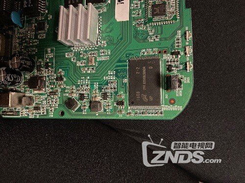

本帖最后由 呆若木鸡哦 于 2022-2-27 11:05 编辑 翻出个老盒子,湖南联通Q1(M),想刷了玩模拟器,接电脑没反应,据说要短接,有成功的介绍下经验嘛。 ...
waenzht| 来自黑龙江 发表于 2022-3-2 08:36
忘了说短接。主板背面有短接按钮,接线时按住试试,要是不管用,就接线后,用镊子短接存储右上角的两个孔(最后1张图片)
waenzht| 来自黑龙江 发表于 2022-3-2 08:33
从cpu的体积上看,肯定不是海思mv100。S905M或L的可能性大一点(倒数第2张图片上已标明是S905M了),也就是楼主说的可刷游戏盒的新片。
nand的存储,刷刷胡莱的固件试试吧,希望不大,能刷潜龙固件的可能性大。
