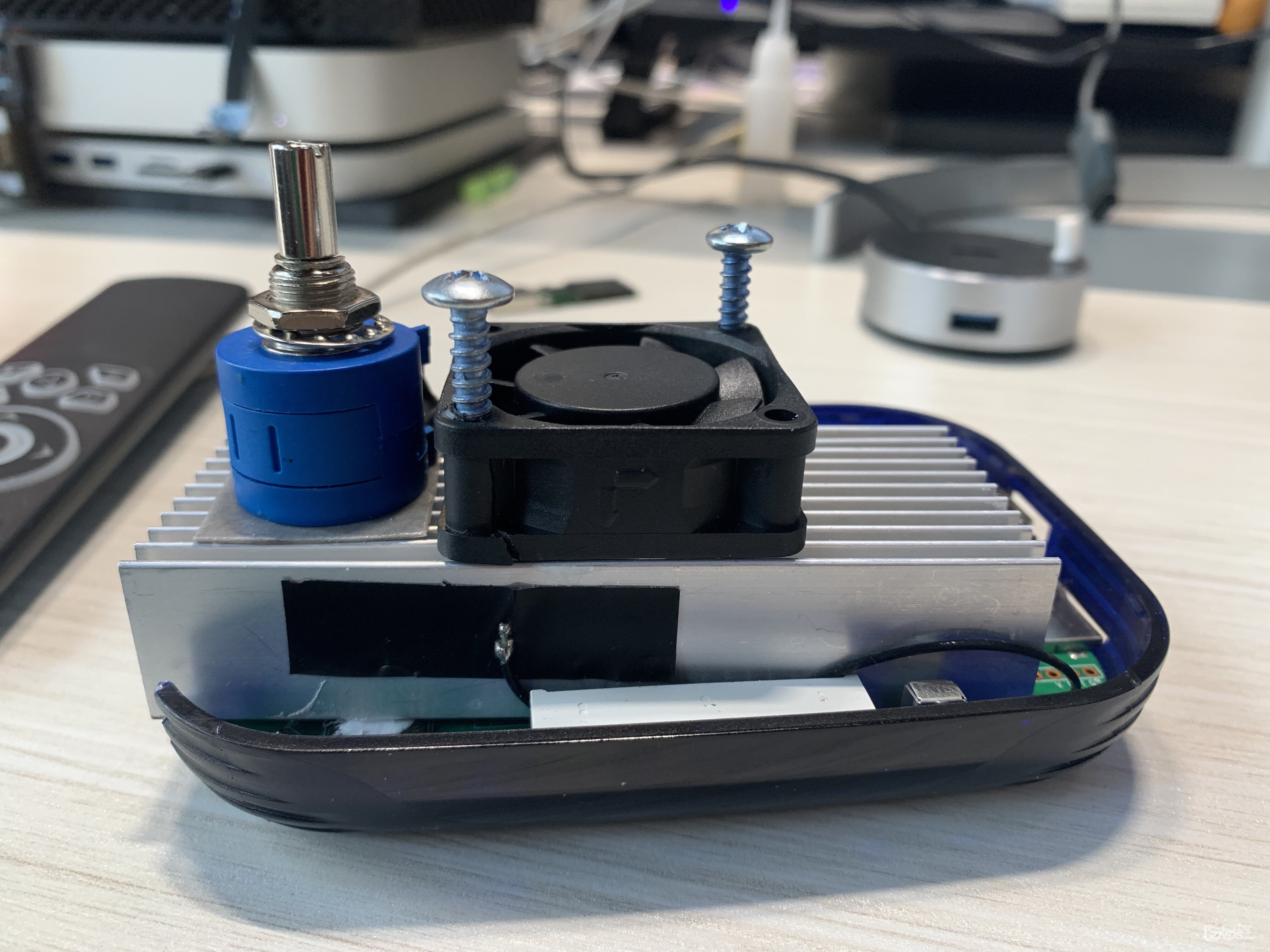

从x宝215入手。自己折腾下。 散热片也是以前买的。大概4块左右。100mmx40mmx20mm。稍微长一点。切了下外壳。要是新买的买90mm的就够用。 风扇是台达5v静音款4cm。8块。 静音款的也挺吵的。所以。。。 电位器100Ω。 ...

直接把风扇装在外壳外面,不用加装散热铝片,待机温度可以稳定在30℃。
14799000183| 来自新疆 发表于 2022-2-25 14:08

机甲战士| 来自浙江 发表于 2022-3-19 19:26
HK1盒子自带散热片,只要在外壳上随便价格风扇就行了
sunnydodo| 来自山东 发表于 2022-3-17 15:43
14799000183 发表于 2022-2-25 14:08
原来的散热拆了没
没有。我去国家cnc研发中心请的18级钳工在大散热器下面开了一个跟原装散热器完全吻合的槽,套上去的。花了我8w多。幸亏我家有矿。

sunnydodo| 来自山东 发表于 2022-2-24 16:06
最大风力室温20度,温度稳定在40度以内。开到不吵可以稳定到45度左右。
